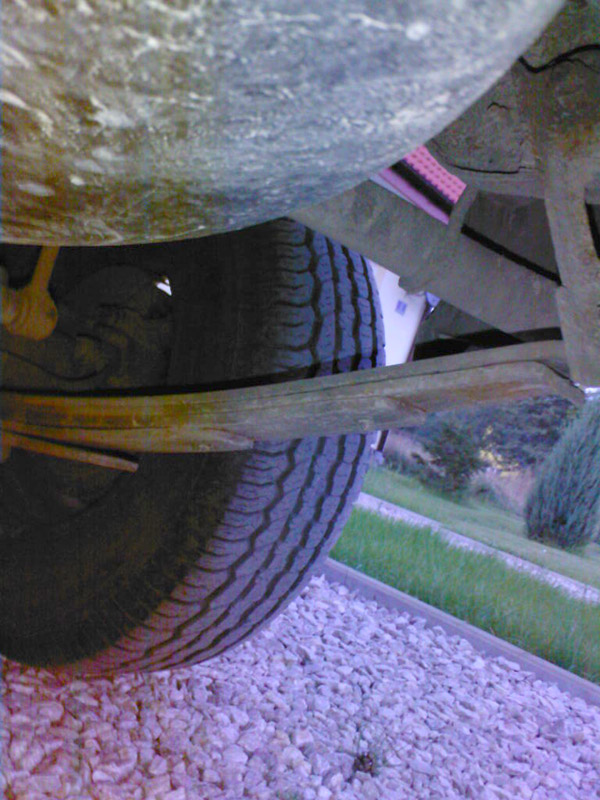

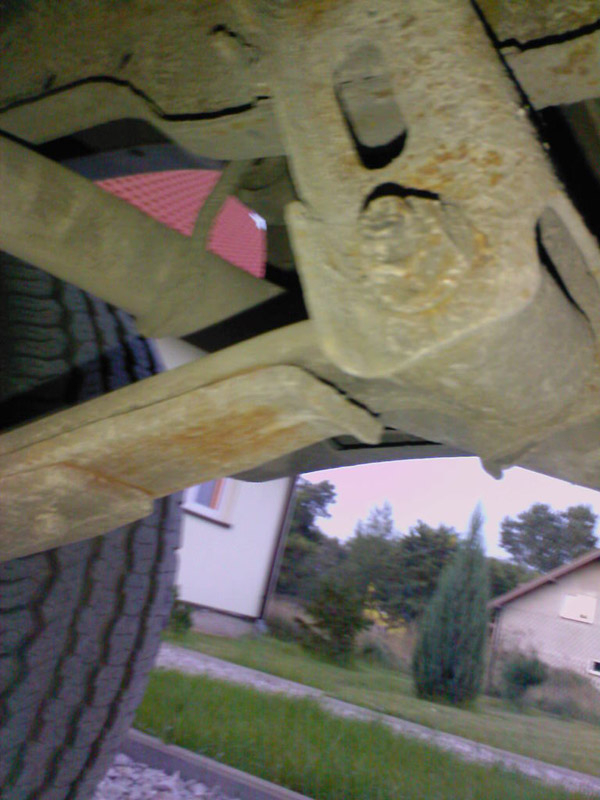

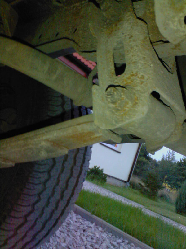

Przy klepaniu trzeba pamiętac o:
- ...prawidlowa dodtakowa LAGA resora (druga od góry) powinna wychodzic delikatnie poza uszy mocujące (czyt. wieszaki) ...
wtedy resor ma :
wytrzymalosc na tzw. "esowanie"
odpowiednia twardosc - znaczy sie - jest nadal komfortowo
