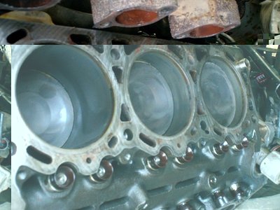

ja swoim pyknołem na mos 60000 i oby był taki nagar do końca jego dni ;) młody Macierewicz też ma wykształcenie tylko co z tego :P jak się coś ma to trzeba umieć tego używać nie żebym podważał kompetencje profesore ;)

Bardzo ładnie ;) Tylko się cieszyć, że nic się nie osadziło. Podejrzewam, że on po spaleniu bardziej wiąże się z pozostałościami po benzynie, aniżeli sam z siebie się osadzi, ale to tylko moje dywagacje. Na LPG praktycznie nagar się nie produkuje, więc nie ma z czym się wiązać. W przyszłości spróbuję się dobrać do hamowni silnikowej i porobić testy.A wtedy wszystko będzie jasne. Radek, tyle, że to że pozostaje sam film olejowy w tym przypadku im plus nie jest ;) Bo oleje bazowe do których dodaje się MOS2 zbyt dobre nie są. Zauważ że nawet najniższa półka oleju hydrokrakowanego Liquid Molly nie zawiera MOS2.O czołówce nie wspominając.

Czekałem na zdjęcia Kojota, wiedziałem, że można na niego liczyć :)

serce otfarte komory na wierzchu to pokazałem :P :D
