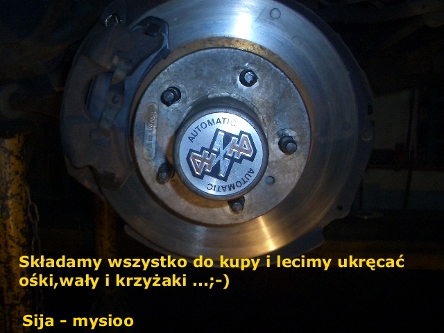

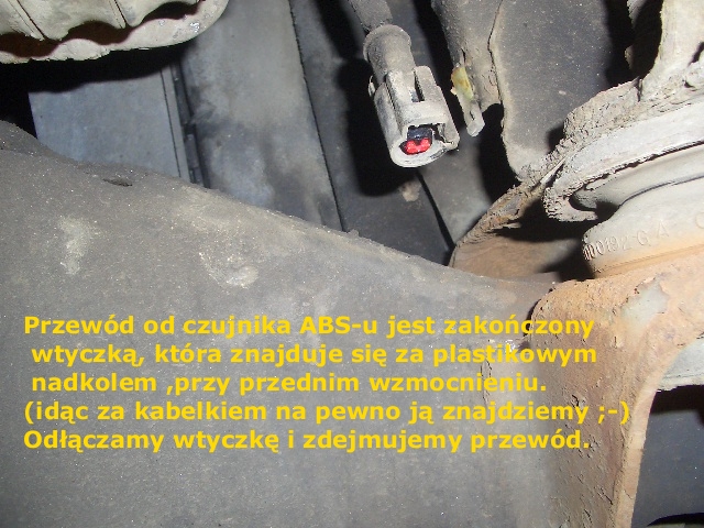

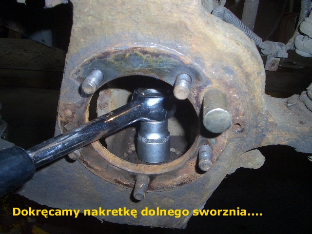

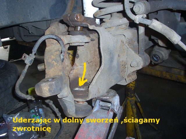

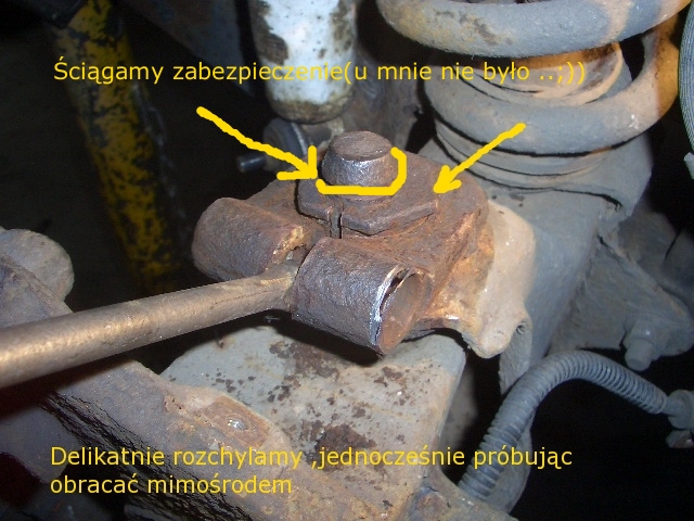

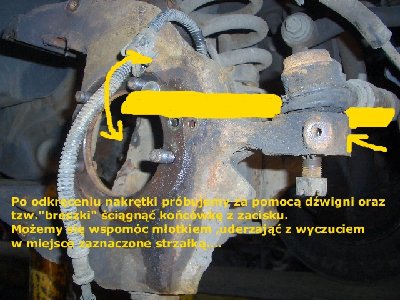

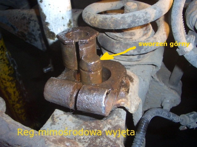

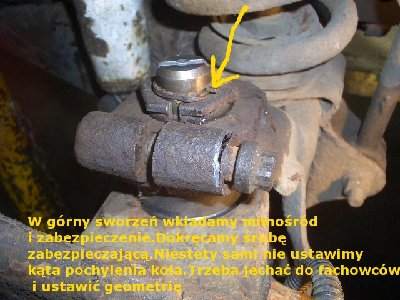

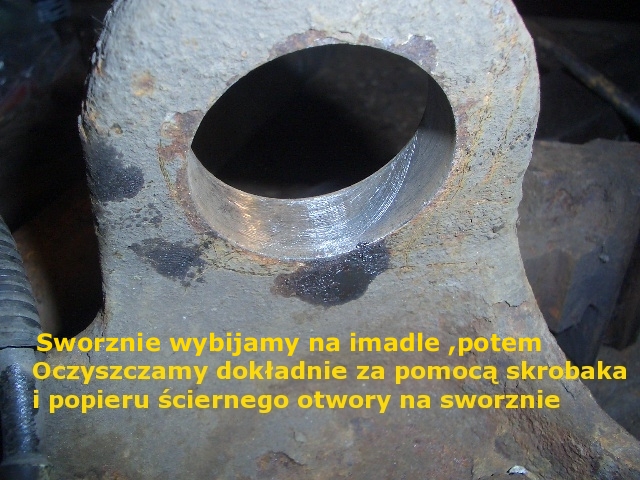

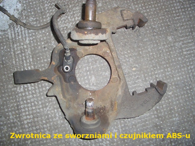

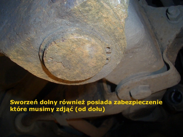

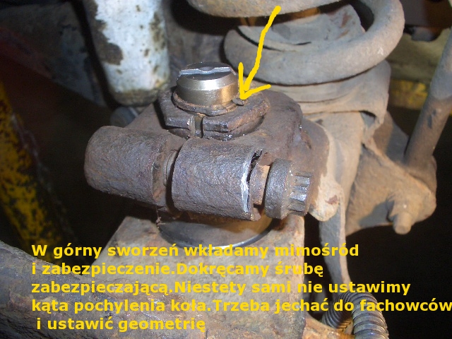

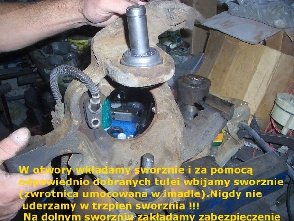

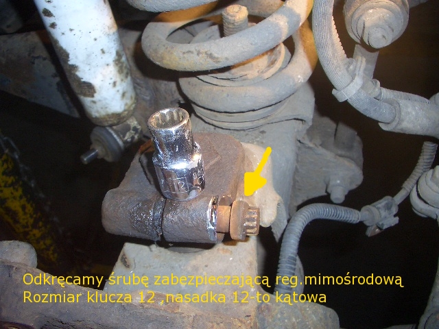

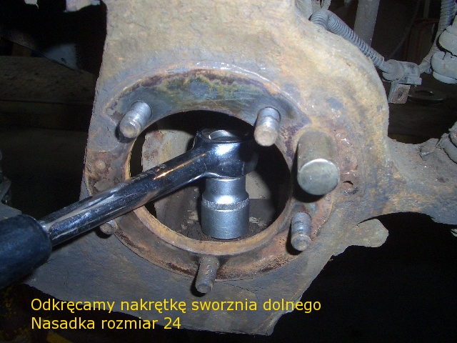

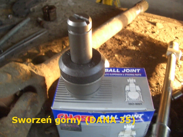

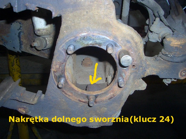

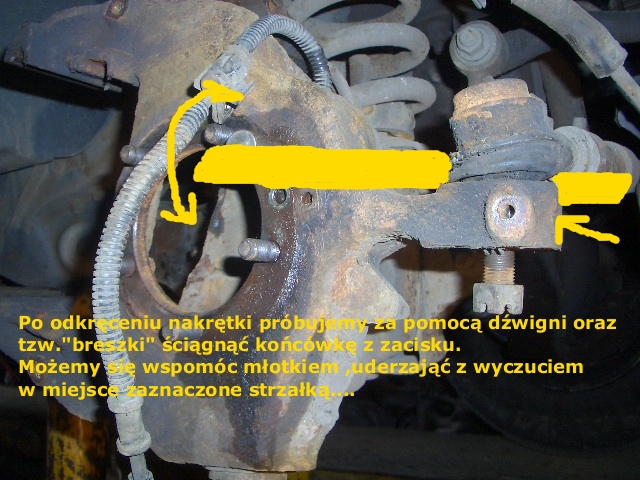

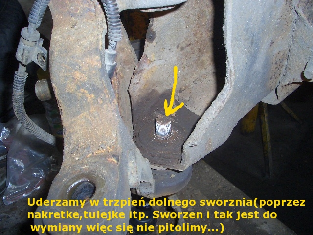

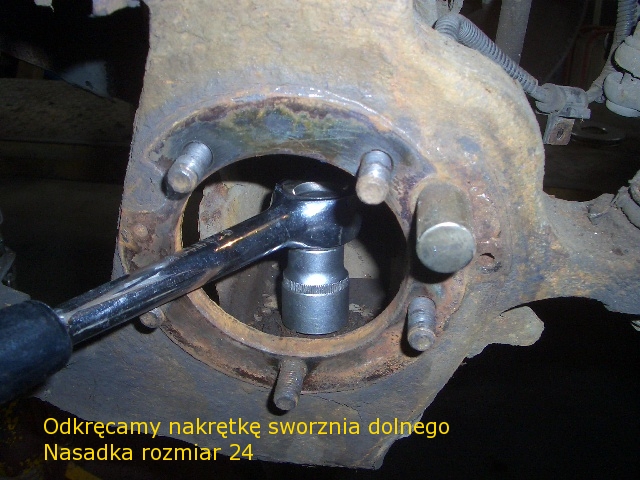

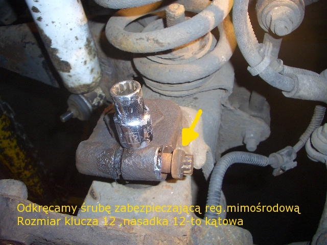

Do wymiany sworzni potrzebujemy ....sworzni ,samozaparcia(bo czasami trzeba stanąć na
breszcze lub walnąć 5kG młotkiem w element naszej Explozjiii),jakiegoś dużego imadła,
paru kluczy nasadowych,kawałka rury o średnicy kołnierza sworznia etc.
[ Dodano: 2007-07-30, 22:05 ]
cd.
[ Dodano: 2007-07-30, 22:12 ]
cd.
