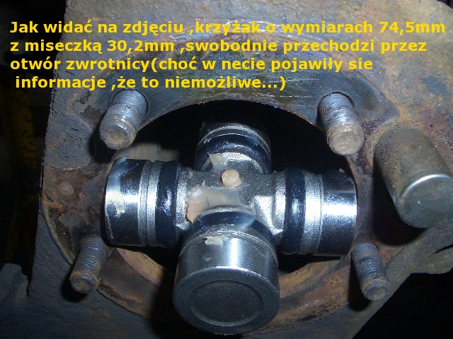

Jesli chodzi o most DANA 35 (taki jak mój ) krzyżaki mają wymiary :
74,5mm (bez miseczek) -dł.x szer. i miseczkę 30,2mm (cena 100-130PLN), wymiana -gratis
Za wszysto inne zapłacisz kartą ...........

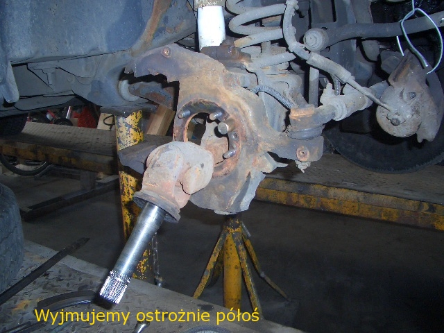

I jeszce jedno. Mikado informował o jakowyś zmotach pt. Most Dana35,a połośki z Dana 44 i są problemy z wyjęciem półośki przez otwór zwrotnicy.Zresztą pewnie sam się na ten temat wypowie....bo coś takiego posiada
P.S. Choć czytałem na tej stronce:
http://www.therangerstation.com/tech_li ... Axles.html ,że krzyżaki w Dana35 i Dana 44 są takie same-normalnie cuda,wianki....

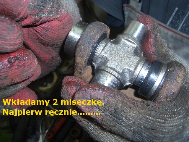

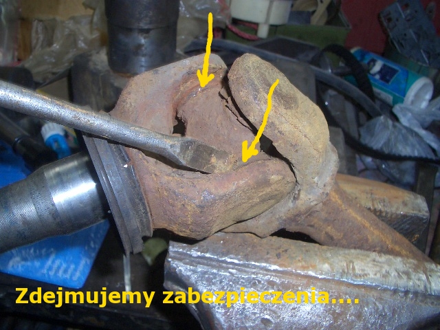

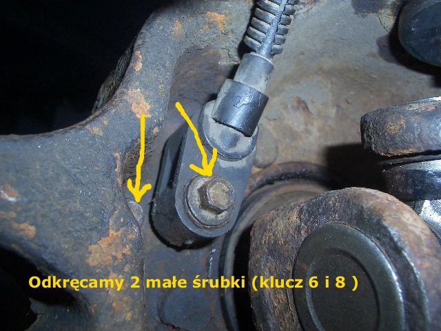

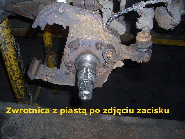

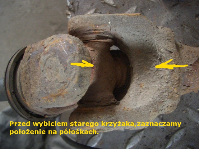

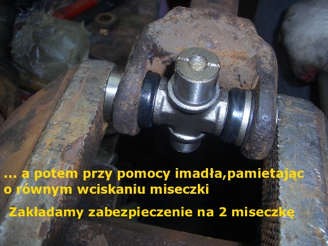

[ Dodano: 2007-07-30, 23:03 ]
cd.
[ Dodano: 2007-07-30, 23:12 ]
cd.
