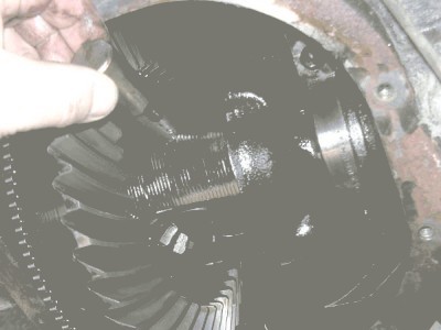

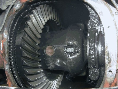

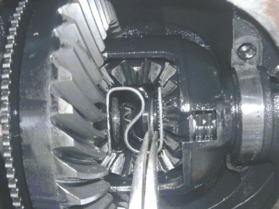

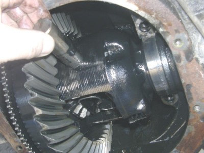

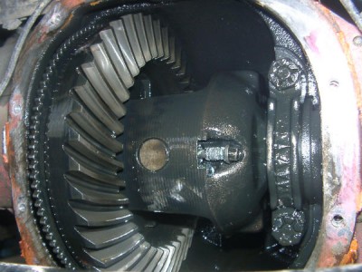

i znowu trzeba zdjąć kółka(najlepiej obydwa),zaciski i tarcze(lub bębny zależnie od modelu),dekiel dyfra(8 lub 10 śrub na klucz 13mm).potem należy obrucić jedną półosią aż pokaże się śrubka zabezpieczająca swożeń mechanizmu różnicowego.śrubka zabezpieczająca na klucz 8mm.należy delikatnie wybić swożeń na około 1cm i obrucić znowu półosią aby z drugiej strony swożeń wyciągnąć.następnie trzeba wsuąć półosie głębiej wyjąć zabazpieczenia w kształcie podkowy na końcach półosi,i można wyciągnąć je na zewnątrz.zemeringi to już pikuś.dostać je można bez problemu.w dwie osoby roboty jest na 2-3 godziny.
