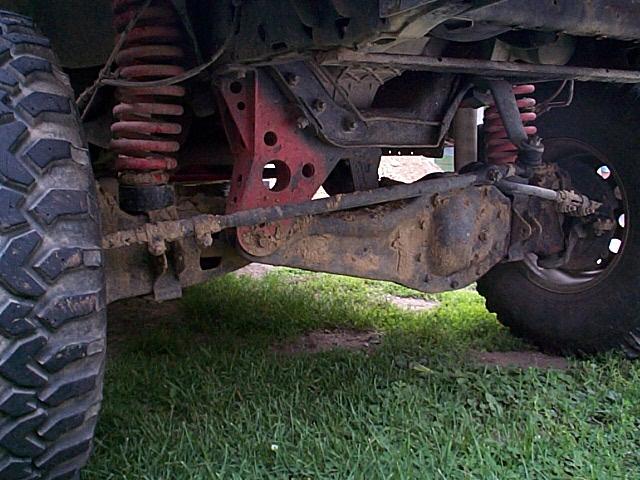

tu masz zdjątko sporta, kórego zbudowałem - miał sprężyny +6" i dodatkowo podkładki bo z przodu założyłem zderzak na styl ARB made by Kylon z wyciągarką i siadło...
