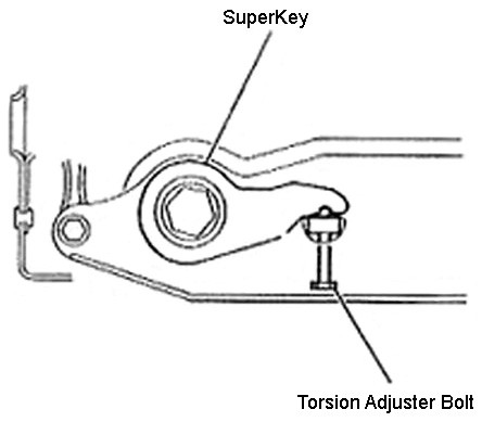

Czy to działa jak podkładka pod tą śrubę co się ją wkręca aby podnieść przód? Tak że ta wkręcana śruba się na tym dziobku opiera?
to jest ta sama "podkładka" tylko ma przestawiony kąt w który wsuwasz drążek. Oryginalnie tam też siedzi taki "klucz" tylko ma oczko na drążek przestawione o parę stopni w inną stronę jak ten liftowy klucz.

Czyli nie wkręcając tej śruby do regulacji podmieniamy ten element i jest tak jak byśmy śrubę wkręcili? Kumam. Czyli nie zyskujemy wiele.
Dla mnie może być tanio (albo nie choć nie wybitnie drogo) i dobrze choć nie będzie szybko. Mi na czasie nie zależy. Chciałbym tylko aby było BARDZO DOBRZE, żeby było bezpiecznie i aby lift niczego nie nadwyrężał jeśli nie musi.
To jak sprawa wygląda tak najbardziej prawidłowo? Tak prostym językiem?

Tu widać zasadę działania. To coś obniża (skraca) miejsce styku śruby trzynastki z elementem o który się opiera - to właśnie ten element.

Czy się opłaca to już zależy od tego co chcesz osiągnąć - jeśli chcesz auto podnieść minimalnie to ci wystarczy. Jeśli jednak chcesz podnieść bo w teren się wybierasz to nie wystarczy... Do tego potrzebny jest zestaw do podniesienia o 4" ale to już jest cholernie drogie. Mam tu teraz klienta, któremu wyciągam taki zestaw bo idziemy ze sztywnym przednim mostem... ale nawet za używany zestaw trzeba zapłacić prawie 3000,00zł.
