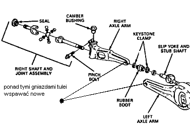

pooglądałem dzisiaj trochę zawieszenie u Hubiego i sobie wymyśliłem że można by zamiast montować inne wieszaki do mostu(tak naprawdę to są wahacze a w jednym z nich jest wmontowany most-przekładnia)można by przerobić w prosty sposób same wahacze.trzeba tylko dospawać nad oryginalnym miejscem na tuleję wahacza jeszcze jedno takie samo gniazdo.tuleję oczywiście przełożyć w nowe miejsce.opuściło by to wahacze(most) o 4-5 cm a o to mi chodzi.dospawany element oczywiście porządnie wzmocnić co by koło z wahaczem nie odjechoło w innym kierunku.można nawet zostawić oryginalne gniazdo tuleji aby mieć możliwość powrotu do ustawień fabrycznych.
proszę o zasadne słowa krytyki.

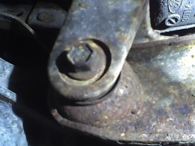

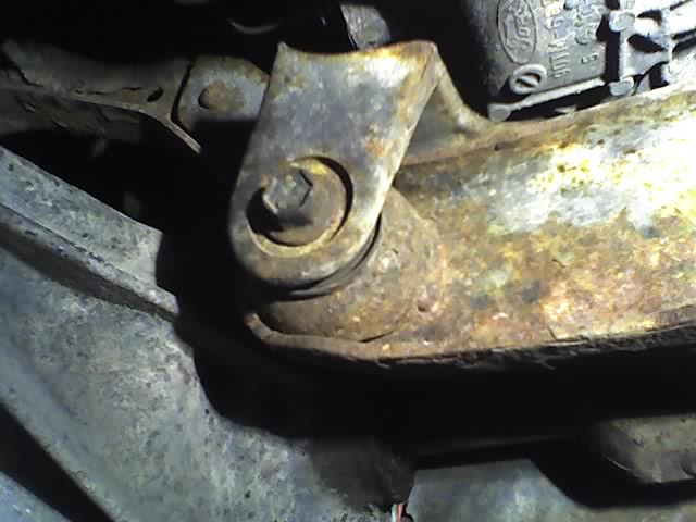

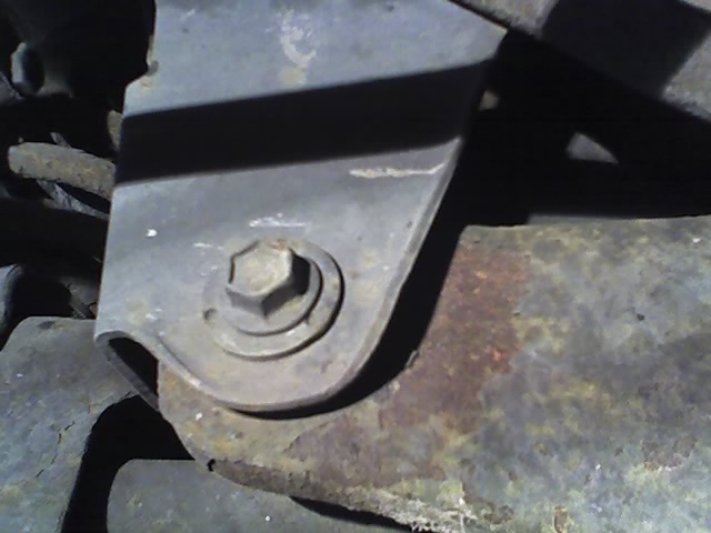

zrobiłem dzisiaj fotki jak to wygląda w realu.w wahacz jest wspawane gniazdo do tylei gumowo metalowej w zasadzie nawet nie wspawane tylko "przychewtowane".
myślę że można by mój pomysł wprowadzić w życie.

Daniel,
Może jak bedziesz myslal o "rozmiarze" tuleji/gniazda weź pod uwage żeby zrobić rozmiar np. pasujący do polibuszy UAZA.
Koszt takiej polibuszy to 5,- pln więc nawet jakby się coś stało to koszt niewielki a dostepność elastomeru do uaz jest porażająca :D
Re: wyciągarka
2008-03-18, 18:53
tak,już o tym myślałem.kupię jakieś sztywne,ogólnodostępne tuleje od zwyklastego auta i dam dotoczyć do nich gniazda które potem wspawam.
