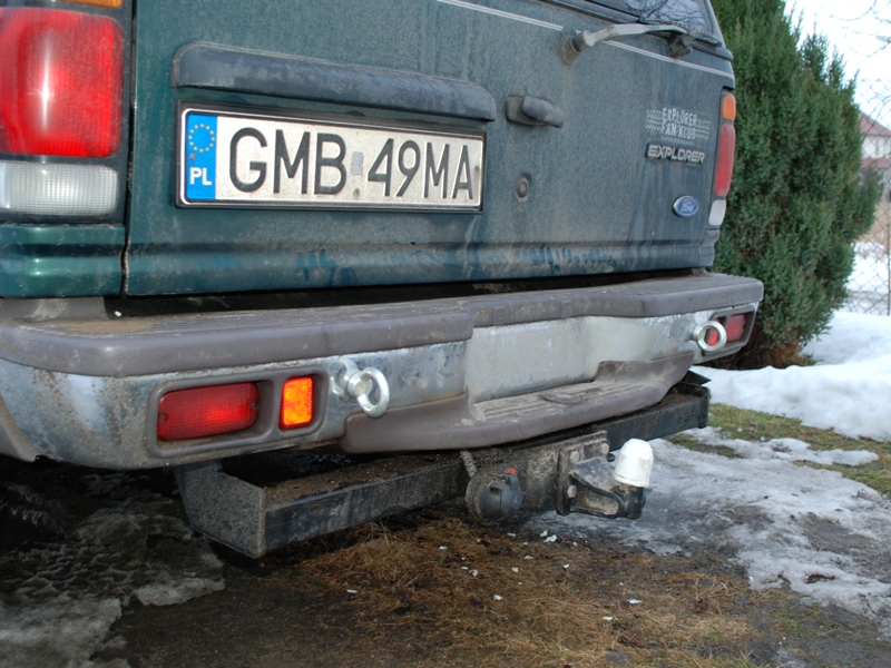

ja jak montowałem hak to poprawiłem sobie mocowania oryginalnego zderzaka a jak wzmocnicie go od spodu podkładką z 5mm stali to go na pewno nie wyrwiecie :D
zresztą niedługo sprawdzę :D
Re: mocowania do szekli
2010-02-20, 16:53

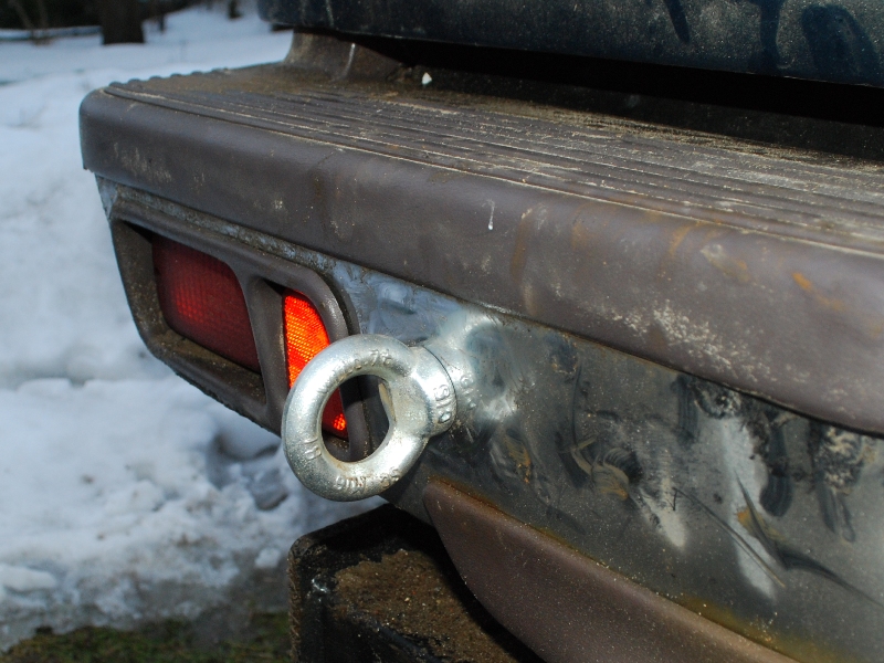

no i mam śruba 16mm przez zderzak i podkładkę z płaskownika 5mm tuż za mocowaniami do ramy
tak to wygląda zobaczymy jak sprawdzi się w praktyce :D

Zależy jak dużą powierzchnię ma ta podkładka. Ja tak myślałem żeby zrobić z przodu do tego mojego zderzaka, ale trochę się bałem że właśnie nie wytrzyma..... I chciałem do skręcić od góry, żeby śruby pracowały bardziej na ścinanie a nie na zrywanie.
Musisz Adam spróbować przeciągnąć kaiegoś złoma na złomowisku :mrgreen:
jak nie spróbujesz to się nie dowiesz.
2010-02-20, 18:08
jako podkładkę mam kawałek płaskownika 5cm szeroki i jakieś 10 długi jak zderzak się nie oderwie, a nie powinien, to będzie trzymać
u ciebie jak podłożysz coś pod spód to też na pewno wytrzyma i lepiej mocuj z przodu niż u góry wyrwać jest trudniej niż ściąć, bo jak nie zetnie śrub bo będą za twarde to rozwali ucho bo ono jest moim zdaniem przystosowane do pracy na wprost a nie w bok

nie chcę krakać ale skoro to odlewy to wyrzuć to zanim kogoś uszkodzi.
Jak chcesz tanią wersję to w sklepach budowlanych są takie kółka dosyć potężnie wyglądające i zaspawane ale ze stali a nie odlewu , poza tym warto taki patent osłabić np. poprzez nacięcie, aby w razie co zostały rozgięte a nie urwane - mam na myśli stalowe.
