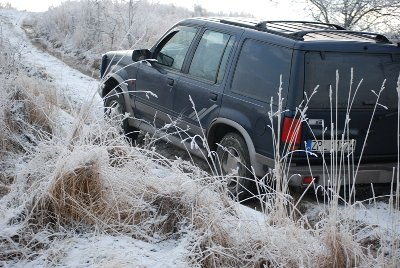

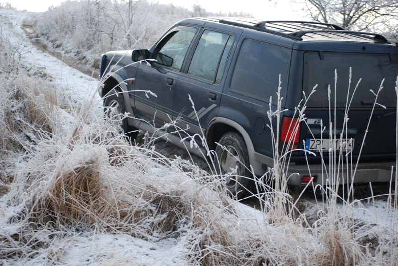

Sławek,wajc i inni chyba takich modyfikacji nie robili,ale może niech się wypowiedzą....
ale oni maja inną skrzynie
w sumie ta górka gdzie zabiłem skrzynię jest porównywalna z tą na Kani tylko mniej tam błota :D
Zdjęcia jeszcze z zimy

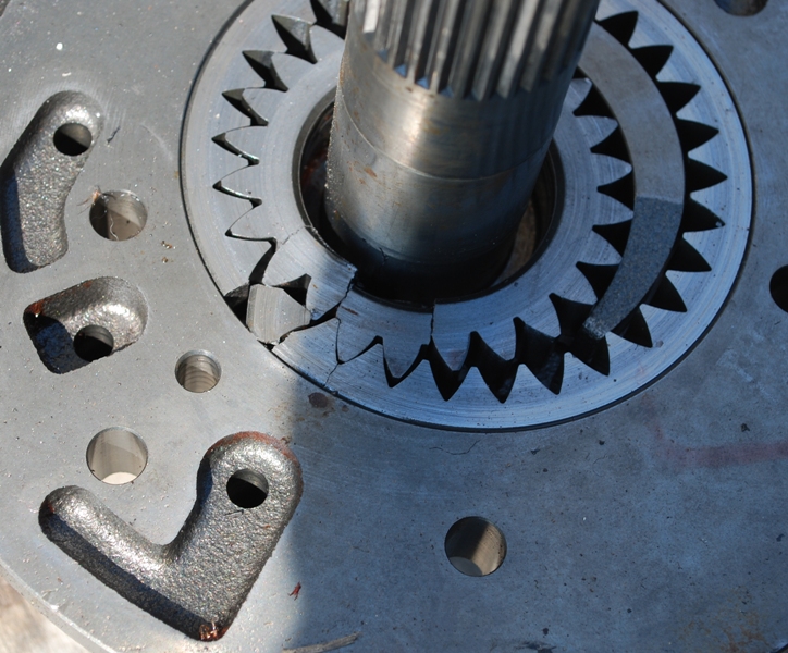

to jaka w koncu przyczyna?temat nie dokonczony a ciekawy!
adam napisz cos wiecej.
są auta i jest EXPLORER.
potrzebujesz instrukcji,manuala lub schematu do explo pisz PW podam linki do plików
Re: Off-road vs ASB
2010-07-18, 18:26
uszkodzona pompa oleju ASB
LASTDRUMER
Posty: 116
Rejestracja: 2010-04-03, 11:09
Lokalizacja: KRAKOW
Re: Off-road vs ASB
2010-07-18, 18:54
szybki jestes! :shock:
czyli to nie poziom oleum w skrzyni byl przyczyna awarii .dobrze wiedziec!
