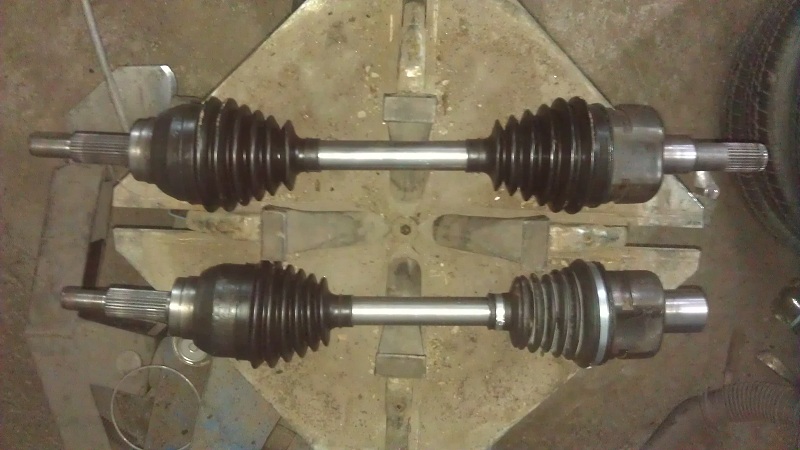

Niezbyt systematycznie i powoli, ale jednak do przodu...
Czy któryś z kolegów może zna firmę (lub kogoś) w okolicy Poznania która pognie rurę 30x6 i 40x3?
Wydłużone półosie

przeguby jakoś wzmacniałeś/lepsze materiały czy są ori ?

W sumie nie rozważałem takiej opcji. Zrobienie przegubów od podstaw jest poza moimi możliwościami. Można kupić same przeguby?

nie mogę teraz namierzyć, ale w USA były do kupienia przeguby ze stali chromowo-wanadowej, niby bardziej odporne na ścieranie itd.

przedłużki dorabiałeś czy z usa

anton, robiłem.
