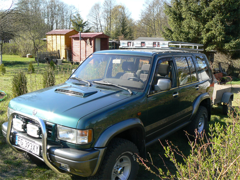

w wolnej chwili też zmotałem sobie bagażnik.
Daniel matko boska nie takie wielkie foty :D zmniejszylem ja troche.... Radek.
przepraszam Radek -zapomniało mi się zmniejszyć.
Ostatnio zmieniony 2009-04-21, 22:11 przez chevidan, łącznie zmieniany 2 razy.

ja za to teraz muszę się zebrać i podłączyć halogeny i mam problem gdzie przewody wpuścić do auta.nie bardzo mi się uśmiecha wiercić dziurę w dachu.
Ostatnio zmieniony 2009-04-21, 22:16 przez chevidan, łącznie zmieniany 1 raz.

ja już też kombinuje
myślałem o przejściu przez szparę w klapie bagażnika lub ewentualnie tylny słupek bo w razie czego można to później łatwo zamaskować tylko trzeba przez całe auto kable ciągać
a u mnie ze spawarką to problem bo nie mam ani garażu ani spawarki więc muszę do kumpla w łachę się udać :D (ale dobry jest i mi pomaga) a jeszcze w kolejce rury leżą już pospawane tylko uchwyty trzeba zmotać :D

będę kombinował żeby puścić pod listwami na dachu i przy przedniej szybie ale nie wiem czy się zmieszczą.w ostateczności wiertara i łzy.
czy ktoś może mi przypomnieć jakie grube przewody muszą być na 2x55W?
Ostatnio zmieniony 2009-04-21, 23:25 przez chevidan, łącznie zmieniany 1 raz.

4mm wystarczą znaczy jeden bo masę weźmiesz z dachu
gdzieś był temat w którym ktoś to liczył dokładnie
Re: bagaznik dachowy by wajc
2009-04-22, 08:19
tutaj o grubosci przewodu:
http://www.explorerclubpolska.com/forum ... u&start=45
poszło na przekażniku
ale przewód dałem 2x0,75
bo tylko taki znalazłem czarny
i po 15 minutach normalnie sie stopił
a w aucie kupa dymu
Marcin jezeli masz 4 lampy po 100 W to jest to 400W/12V=33,3333 A . Przy takim pradzie to co najmniej przewód 1x6mm2.
Nie zapomnij tez o bezpieczniku 40 A na zasilaniu co byśmy mogli sie jeszcze spotkać na festivalu. ;-)
Tak jak Leszek napisał.Ciesz się że tylko na tym się skończyło.Ja mam 4x50v i przewód 1x4mm
[ Dodano: 2009-04-22, 08:22 ]
http://www.explorerclubpolska.com/forum ... y&start=15
można zwjść przez tylną klapę pod samochód i do przodu :D
ja mam tak podłączone i działają :D
