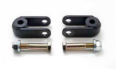

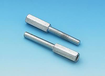

ale o co chodzi? o przedłużki?
take som...
numero dos.JPG (10.23 KiB) Przejrzano 9765 razy
numero uno.jpg (15.21 KiB) Przejrzano 9765 razy

To pierwsze na foto to przedłużenie szpilki od amorka przedniego od góry a to drugie foto to co to?
Re: amortyzatory-motanie
2014-02-08, 07:11
to drugie to przedłużka ucha
2014-02-08, 09:55
Jedno na góre drugie na dół. Ile takie cuda kosztują?
Czy na dół nie lepsze? Nie uzależnia nas od konkretnego gwintu w amorku.
Pietras
Posty: 170
2014-02-08, 10:20
ale ja na dól? na górze jest szpilka to tuleja będzie oki ale znów na dole mamy "płetwę"
tak jak na foto po prawej stronie
Ostatnio zmieniony 2014-02-08, 10:21 przez Pietras, łącznie zmieniany 1 raz.
2014-02-08, 11:04
Te uszka co Jankes wstawił to podniesienie mocowania amortyzatora. Tej jak mówisz płetwy. Te uszka się montuje jak dół amorka a do tego amorek. Tylko czy dodatkowy przegub nie będzie przeszkadzał?

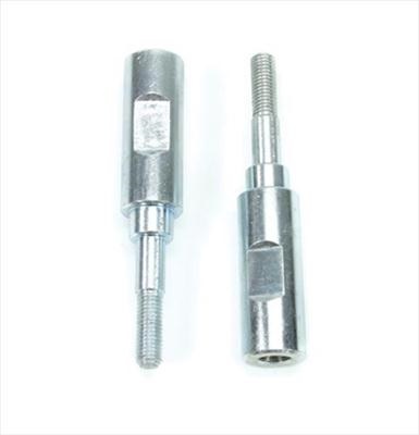

Nie wiem czy zmieści się koło półosi... oba zestawy można spróbować sklonować. a ten jest jeszcze lepszy
numero tres.JPG (9.73 KiB) Przejrzano 9697 razy
Ostatnio zmieniony 2014-02-08, 15:46 przez Jankes, łącznie zmieniany 1 raz.

Taki zestaw za 10 pln dobierzesz w sklepie z śrubami i zyskasz 2 cale :)
A najlepiej zmotać u góry, bo możesz schować pod dzwonem gumowym i nie będą się czepiać na przeglądzie :->
Ostatnio zmieniony 2014-02-08, 17:10 przez bondek, łącznie zmieniany 1 raz.

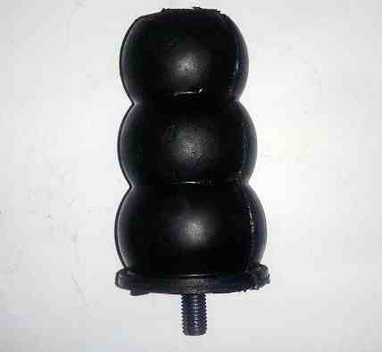

Są dwa wyjścia:
1. Jeżeli Ci zależy na zwiększonym wykrzyżu, to amory liftowe,
2. Ex podnosisz tylko z powodu większych kół i olewasz zwiększenie wykrzyża, to dla uratowania zmotanych amorków przed dobiciem zakładasz znacznie większe odbojniki (min. o wysokość zmoty na amorkach), np. stare dobre "bałwanki" od Żuka czy Ford Syren :)
