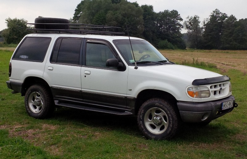

Masz do porównania zdjęcie mojego po lifcie 2" opony 225/75/16

Na oko jest jakby Twój wyższy , ja mam teraz 255/70/16. Co trzeba zrobić z przodem [ koszty] aby byL lift 2 ? lift 3 ?

Mój bez liftu ...
[img][img]http://i60.tinypic.com/2112w5i.jpg[/img][/img]
Opony 255/70R16
