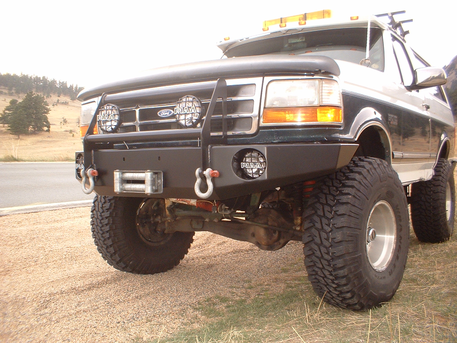

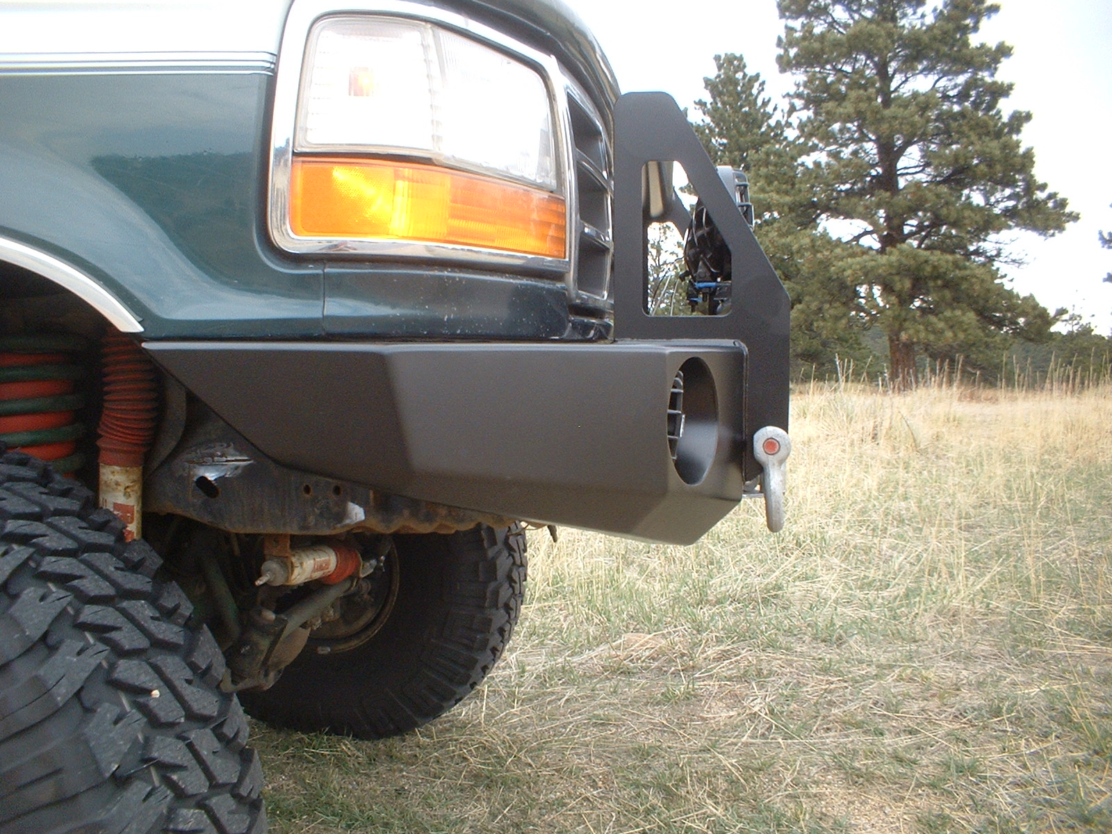

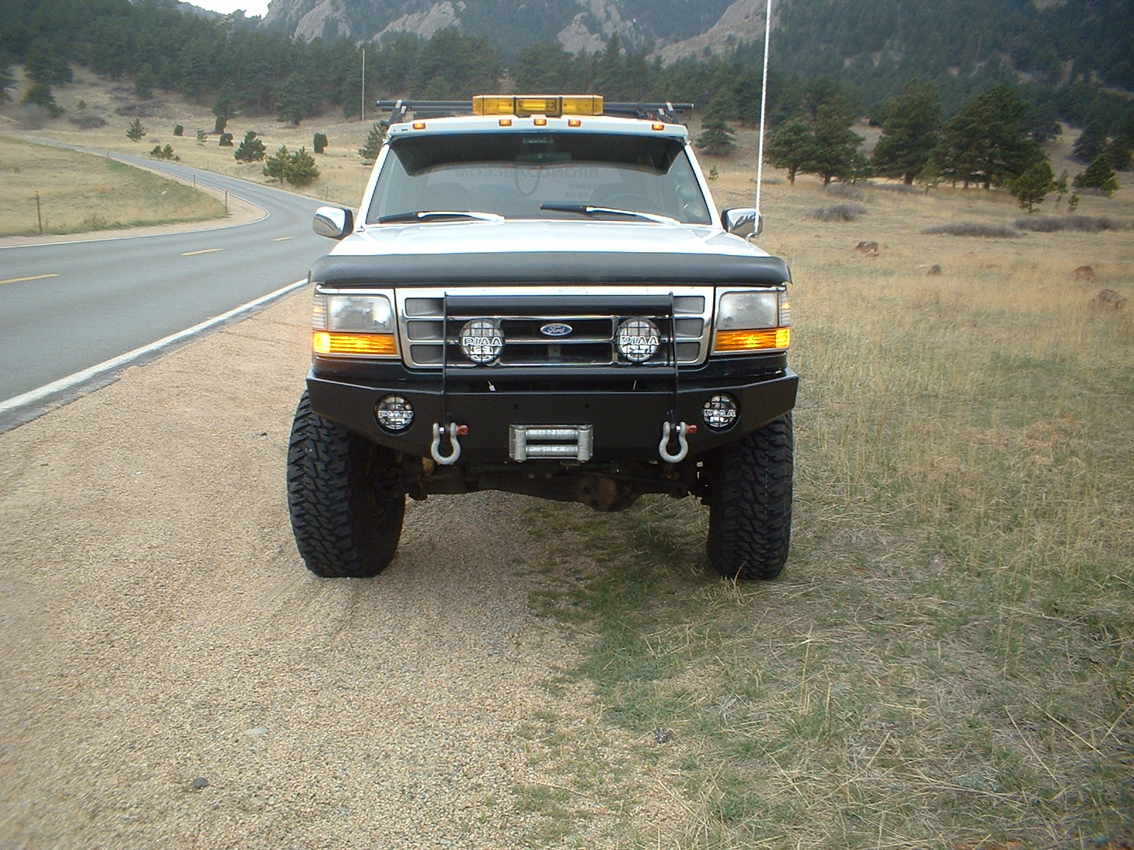

we wtorek zaczynam motać mojego.już rozpocząłem przygotowania.
zawiechę rozbieram do gołej ramy przód i tył.myślę że 95cm też będzie :-D
robię też prototyp zderzaka pod wyciągarkę który później będzie możliwość powielić.
jak tylko dorwę jakieś expo II na kilka dni to też do II-ki zrobię.muszę pobrać wymiary karoserii i mocowania do ramy.tak więc Radek spokojnie ,wszystko w swoim czasie ;-)

myślałem już o tym ale skrzynkowe są bardzo podobne do naszych oryginalnych i szukam jakiegoś fajnego wzoru.

to moze jednak cos ala ten bronco co to juz kiedys Bogdan zapodal...
widzisz Daniel to trzeba bylo zdejmowac moj i mierzyc :)

niewiem tylko czy środkowa część nie jest za wysoka.
Umnie buda jest wyżej więc muszę przykryć ramę i dziurę wuięc będzie wyższy na środku.
U was ...pewnie niższy.
:D
Re: zderzak pudelkowy explo I i II
2008-03-22, 22:07
myślę że takie zderzaki będą zakładać ci którzy już podnieśli się z ziemi o przynajmniej 2 " i w takim wypadku może być trochę wyższa środkowa szęść.trzeba pamiętać że oryginalny zderzak jest mocno wysunięty do przodu i w tym największy problem.zaderzak nawet tej samej wysokości z dolną szęścią cofniętą w stronę kół nie będzie już przeszkadzał a i tak przedni most działa jak pług.chodzi tylko żeby nie haczyć zderzakiem przy podjazdach-zjazdach.

halogeny w tym zderzaku to pomyłka...
reszta baaardzo ładna!
ale robimy wersję bez halo.
...chyba :D

halogeny to już kto tam jak lubi
