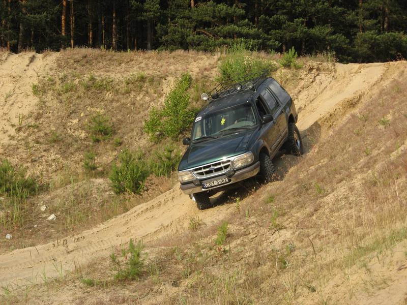

Cze all.Sluchajcie,mecze sie ostatnio z jedna gorka. :-/
Piach po kostki wzniesienie dosc strome ale bez przesady.
Powiedzcie mi prosze czy po piachu lepiej na lekkim "bucie" czy raczej na pierwszym biegu i powoli?
Kurczaki...widzialem zdjecia niektorych z Was i wiem,ze powinien dac rade,a w polowie gorki fontanny piachu i d...a.
Dodam tylko,ze mam MT 32" i moze za mocno nadmuchane?Tak mi napompowali w serwisie opon,wiec moze za mocno albo cusik...
Tylko sie nie smiac :mrgreen:
Zdjecie mocno to splaszcza,ale mniej wiecej tak to wyglada.Przy zjezdzie samochod sam sie zsuwa.

Na mt-kach jest trudniej na piachu ni na at-kach. Wiem to z autopsij. Ja większe wzniesienia (piaszczyste) na MT pokonuje na 2 z butem

spusc powietrz tak do 0,8-1 at :roll:
wtedy opona przylega wieksza plaszczyzna
i nie zakopuje sie tak szybko
:idea: oczywiscie jesli masz jakis maly 12V kompresorek albo CPN w poblizu :smile:

przy ciśnieniu 0,8 opona MT niewiele się ugina i można spokojnie jchać nawet 50-100 km do stacji aby napompować :P

spuść deko z opon no i 4X4 low
i powinno iść

tylko z tym spuszczonym powietrzem uważaj na ostrych zakrętach,może zejść opona z felgi ;-)

Dawid - między 2.0 a 2.3. Do terenu możesz spuścić nawet do 1.2... ale w zakrętach trzeba uważać bo opona może się ześlizgnąć z felgi. Musiałem się nauczyć tego od nowa... po angielsku zdaje się też będzie tak jak w US... to znaczy: normalnie ciśnienie około 30-32PSI - w teren 20PSI a dla obniżenia spalania na czarne zazwyczaj pompuję 40PSI.
