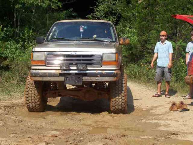

przeglądając amerykańskie forum natknąłem się na taką oto fotke , i nie widzę na niej dłuższych wieszaków (a może się mylę)przedniego mostu więc nasuwa mi się pytanie czy jest to most od czegoś innego czy jakiejś firmy zajmującej się wytwarzaniem akcesoriów do liftu , a może samoróba (choć wydaje mi się że bardzo trudna do wykonania). Z racji tego że chcę podnieść swojego , takie pytanko.

Wg mnie to ma przedłużony wieszak...

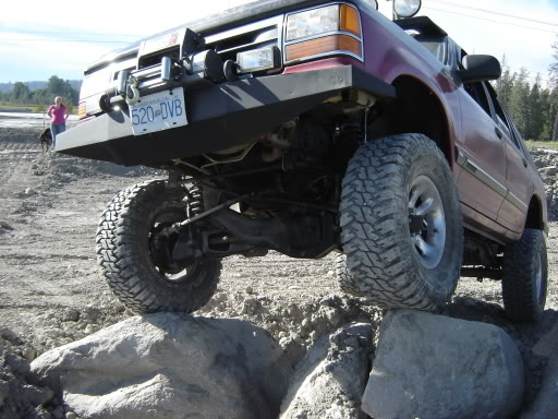

proszę zwróć uwage na ramie te od gruchy , ma charakterystyczne podgięcie do góry , wieszaki swoją drogą mogą być dłuższe ale niewiele dla porównania inny EX z mostem takiej budowy jak w moim...

Most wygląda n a standardowy, a to wygięcie to mogło powstać jak gość przeciął ramię i pospawał pod kątem :). Tak mi się wydaje.....

Też , prawdę mówiąc o tym myślałem , ogólnie dłuższe wieszaki nie za bardzo mi się podobają mam d 2 mosty więc prawdopodobnie pójdę ze zmotą w tym kierunku , aczkolwiek samo przecięcie i pospawanie raczej nie wystarczy (planuje 6 cali podnieść , więc przy takim kącie most się raczej trochę skróci ale mając 2 mosty mogę coś wykombinować)

Mosty te są przerabiane - czytałem nawet o tym na hamerykańskim forum explo - po prostu tnie się most w pewnym miejscu a później spawa z wstawką. Niby nic a jednak trochę poważna robota.
da się zrobić - według mnie lepieh jednak i bezpieczniej zastąpić go jakimś innym, zwykłym mostem.
Tu masz link do strony z przeróbkami:
http://www.therangerstation.com/tech_li ... an_ttb.htm
Firma Camburg 4X4 produkuje przednie mosty do Explo - dzięki ich patentowi można podnieść samochod o 6" bez potrzeby instalacji dłuższych uchwytów.
