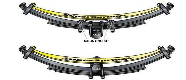

A co o takim rozwiązaniu sądzicie?
Czy ktoś już coś takiego u siebie motał?
Myślę że jadąc pustym autem z takim wzmocnieniem będzie bardzo twardo :-P

takie rozwiązanie jest dobre dla tych co na swoich pick-upach wożą spore ładunki bądź holują ciężkie przyczepy, przyczepy "goose neck" z dużym naciskiem na pakę pick-upa.
nie tyle podniesie ci budę do góry co niesamowicie usztywni tył.

Mam klapnięte auto, juz nie chce klepać resorów, bo wiem, że to żadne rozwiązanie na dłuższą metę, nie chcę też dłuższych wieszaków, rozwiązaniem by było dołożenie pióra od... no właśnie od czego? Może od Tranzita by pasiło?
Albo też kupno nowych resorów, ale nie mogę nigdzie trafić, może źle szukam? :-/
Ostatnio zmieniony 2010-05-28, 23:08 przez bondek, łącznie zmieniany 1 raz.
Re: delikatny lift
2010-05-29, 10:25
Nowe resory to już ostateczność. Jeszcze jedno pióro napewno pomoże ale o ile wiem masz tam już założone dodatkowe pióro - co prawda krótkie ale napewno jest. Trzeba to pióro zastąpić piórem Skyjacker - niesamowita moc - założyłem kilka miesięcy temu do mego, jak przechodziłem z liftu 6" na 4" - nie ma lepszych - ProComp czy Rancho to tylko podróbki chińskie.
Chyba, że spróbujesz tak jak już niektórzy pełne pióro od poloneza...
