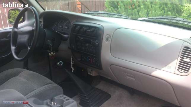

Witam potrzebuję pomocy chcę kupić Forda Rangera 2003r anglika, chce go przełożyć lecz klopot w tym ze części brak na przekladkę. Znalazlem w nie których rocznikach deski rozdzielcze byly identyczne jak w Fordzie Explorer. Wiec pytanie brzmi czy da sie to adoptować do tego nowszego modelu np. z tego http://tablica.pl/oferta/ford-ranger-19 ... 4f751d5969 do tego http://otomoto.pl/ford-ranger-f-vat-4x4 ... 71960.html

Zupełnie inna decha, może być problem

Doszlem do wniosku ze wszystkie benzynowe wersje do roku 2007 miały takie deski podobne do deski jak w Fordzie Explorer ,a wersje diesel były inne wiec mysle ze powinny chyba pasowac

Na rynku europejskim Ranger w wersji benzynowej i diesel to 2 różne konstrukcyjnie samochody.
Benzynowce najczęściej są wyprodukowane w US, do których wstawiano silniki o różnych pojemnościach (R4, V6).
Diesle z rynku europejskiego są produkowane w Tajlandii.
Jeżeli chcesz deskę zamienną do diesla, to poszukaj jeszcze od Mazdy B2500 - jest taka sama.

To morze od wersji diesla ale z roku 2000
