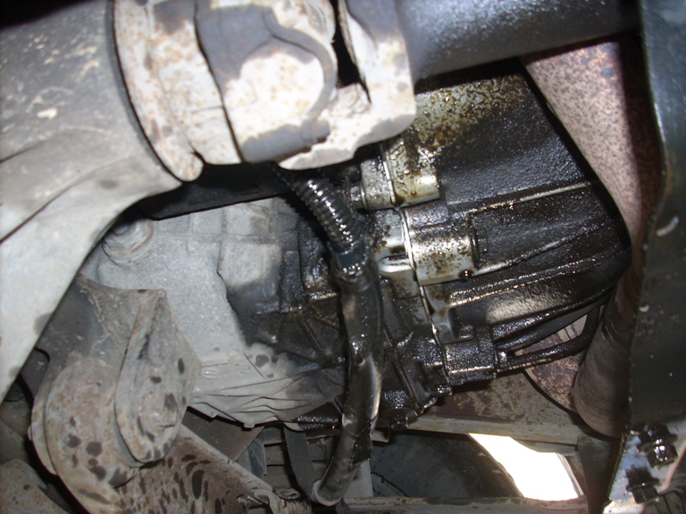

nawiązując do sedna sprawy obfity wyciek oleju między skrzynią a reduktorem nie jest możliwy.
wygląda to na przelewający się olej przez odpowietrznik skrzyni lub reduktora.
jeżeli leci z odpowietrznika reduktora to za pewne przelał się do niego olej ze skrzyni przez uszkodzony uszczelniacz który też musiał zostać przez coś uszkodzony.
jeżeli leci ze skrzyni i olej poleciał zaraz po odpaleniu to nie mam pojęcia nawet zielonego dlaczego tak się stało.
sorry za dwa posty pod rząd ale nie dało się zacytować dwóch osób w jednym.
PS obejrzałem dopiero zdjęcie josh-a i zadaje się że źle opisał o co chodzi.
wygląda na to że leci między silnikiem a skrzynią.tam faktycznie musiał puścić uszczelniacz tyle że one bez powodu się nie psują.
najczęściej panewka zaciera się na konwerterze i opiłki wykańczają uszczelniacz.
