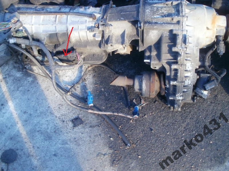

Za wsteczne odpowiada pozycjoner, może styki padły,lub jest jakiś problem z kostką, (wyłamany pin).

2012-08-30, 07:21
A gdzie sie Panie Kolego to cudo miesci?
SUCK IT !!!
Re: Kolejny problem ze skrzynia.. albo nie wiem z czym.
2012-08-30, 08:10
Dosłownie, na skrzyni pod dźwigienką do zmiany biegów.
