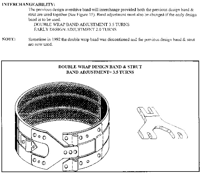

A w moim manualu w ogóle pisze że A4LD to OD na 3,5 obrotu... :shock:
Dotyczy to tylko taśm OD z podwójnym przecięciem(double wrap )montowanych w latach 1990-1992 .

Jest takie coś jak A4LD update handbook ,tam można znależć wszystkie zmiany .

Ostatnio zmieniony 2012-11-06, 22:40 przez mastan, łącznie zmieniany 1 raz.

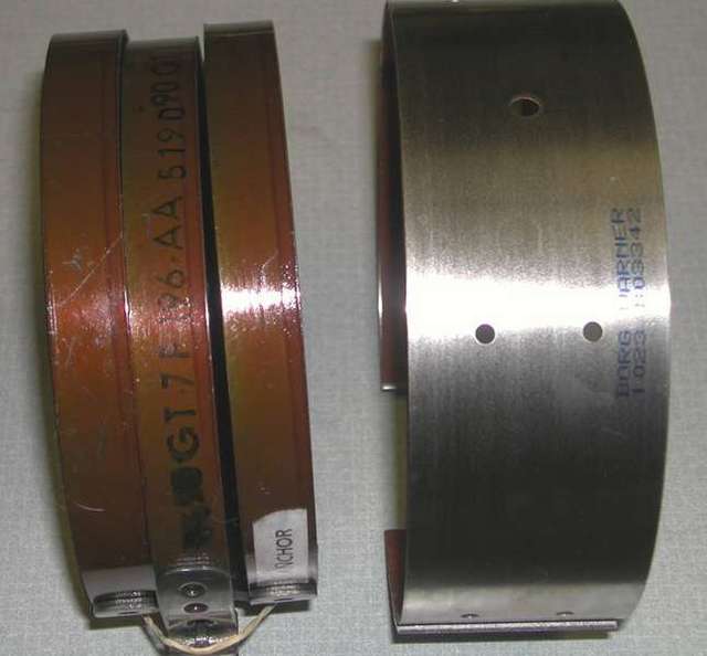

Re: skrzynia w grzechotniku ślizgo się OD
2012-11-07, 09:03
hmmm a ma ktos fotke tej taśmy może??? Bo już zgłupiałem...
u ciebie powinna być taka sama taśma jak u mnie.
To akurat części z mojej skrzynki. Widać też starszy rodzaj popychacza do taśmy.
Ja też zawsze kręciłem 3,5 obrotu zgodnie z manualem i potem cudowałem, żeby osiągnąć właściwy efekt (przy okazji stresując się, że jak za mocno dokręcę to spalę taśmę)

kompletnie mi ta taśma nie pasuje do A4LD, tzn ten element popychający taśmę ni jak nie może do tej skrzynki pasować. U nas jest śruba, która wchodzi bezpośrednio w ten element, a tu są jakieś nacięcia :scratch:
To na zdjęciu to jest jeszcze przed wprowadzeniem tej podwójnej .
Jakie są trzy następne literki na bębnie po 90GT- ,bo nie mogę odczytać ?

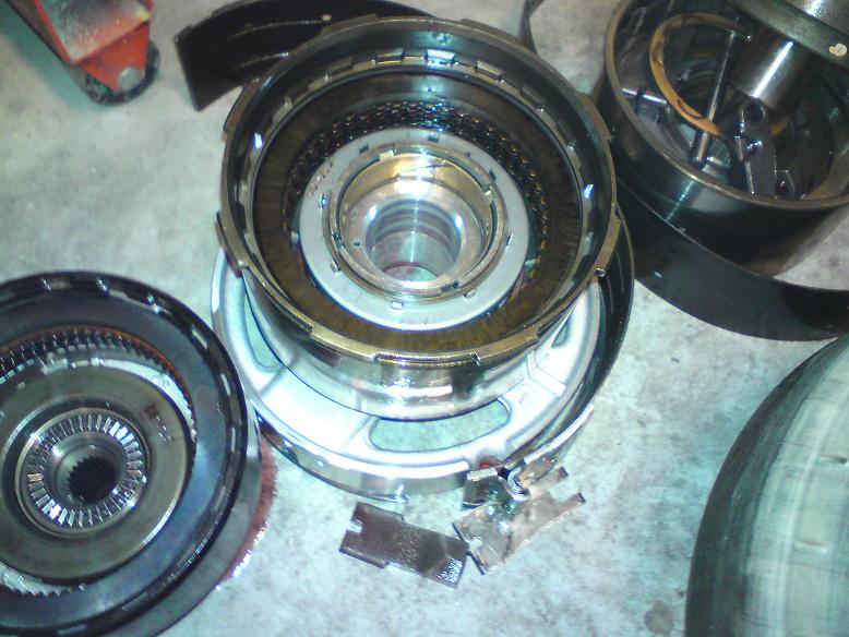

mastan, Hubi, dzięki za wyjaśnienia.
morfeusz453, sorry za kasztany w twoim temacie :mrgreen:
A poniżej moje graty :-D
Widać że taśmy i mocowania sa takie jak Hubi pisał
