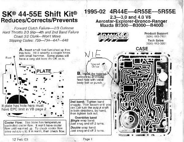

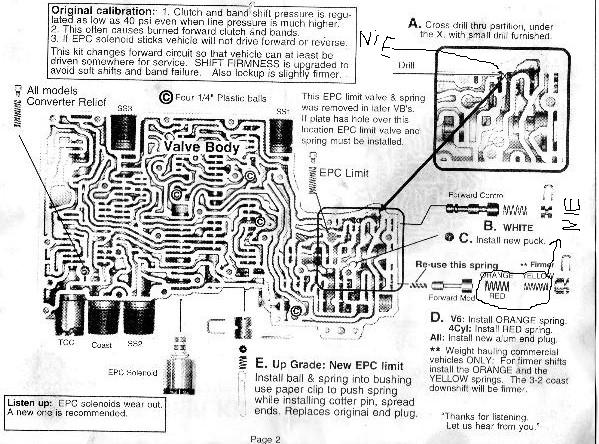

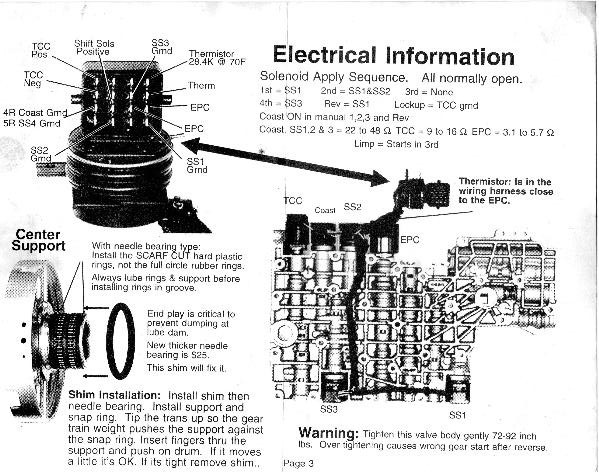

Po malej reprymendzie zebralem sie w sobie i prosze:
Ot i cala filozofia
Zaznaczylem miejsca czego nie dalem
To tak tylko dla pamieci.

Ja mysle, ze do kazdej ASB trzeba podejsc indywidualnie. Taki kit to nie jest magiczny lek na kazda dolegliwosc a i zaszkodzic moze (w moim przypadku ;-) ).
Ale ogolnie jestem happy, ze to dziala.
