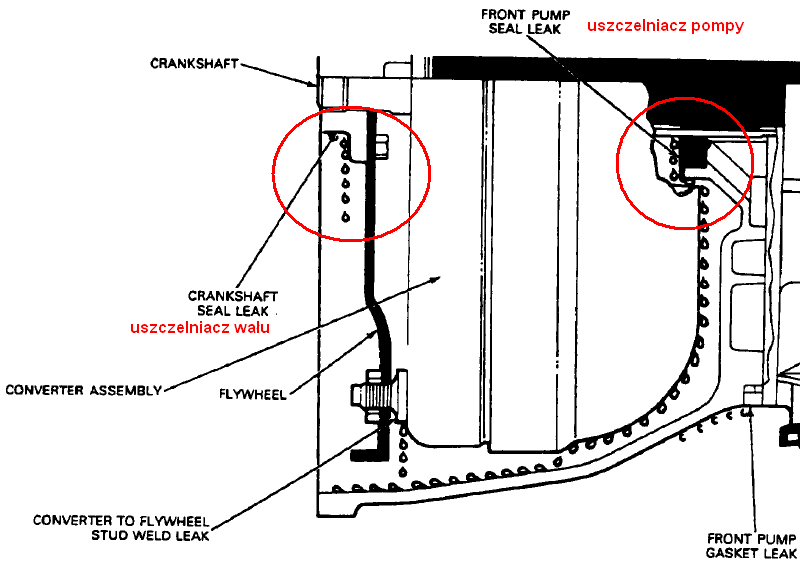

Witam.
Mam nastepujacy problem wyciek oleju ze skrzyni biegow od strony konwertera.
Wymienilem uszczelniacz w obudowie skrzyni od strony konwertera,konwerter wyglada na nowy niebieskiego koloru bez sladow rdzy,wymienione uszczelki odudowy skrzyni biegow od strony silnika.
Po zalozeniu skrzyni biegowi po uruchomieniu silnika nadal mocny wyciek oleju od strony konwertera.Przy pelnym stanie oleju w skrzyni wszystkie biegi wchodza sprawnie samochod jezdzi.Olej wycieka miejwiecej na srodkowy tlumik.Co to moze byc ???

Witam.
masz na myśli ten uszczelniacz?
na postoju czy w czasie jazdy? masz na myśli katalizatory obok skrzyni?

typowa awaria, która skutkowałaby wyciekaniem oleju na miejscu łączenia dzwonu skrzyni i silnika to wyciek z uszczelniacza pompy lub uszczelniacza wału
pierwszy - to czerwony olej ze skrzyni
drugi to olej silnikowy
na rysunku jest jeszcze wymieniony wyciek powstały w skutek uszkodzenia spawów śrub mocujących konwerter lub też wyciek przez uszczelkę na połączeniu dzwona i korpusu skrzyni.
sprecyzuj dokładnie skąd się leje ten olej
uszczelniacz pompy.PNG (41.04 KiB) Przejrzano 7612 razy

Witam.
Ten uszczelniacz co jest na zdjeciu zostal wymieniony,uszczelki skrecajace dzwon do skrzyni zostaly wymienione.Na konwerterze nie bylo widocznych pekniec, po zalaniu olejem srzyni biegów samochód jezdził ale nadal wyciek był bardzo mocny . Stan oleju w silniku sie nie zmienia po za tym wydać ze jest to olej ze skrzyni (czerwony ). Nie mam pomysłu co to może być , pomimo tego ze trochę się znam na samochodach i posiadam książkę serwisową do tego modelu .Nawet mechanicy z warsztatu nie wiedzą o co chodzi , nie jest to warsztat specjalizujący się w takich naprawach ale robią dokładnie .Może chodzi o zawór lockup tak gdzieś czytałem nie otwiera się i powstaje ciśnienie i wywala olej tym uszczelniaczem co został wymieniony .Stało się to nagle ten wyciek oleju .Czytałem że kilka osób tak miało , uzupełnili olej w skrzyni i samochód jeździł dalej bez żadnej naprawy ?Co to może być ,gdzie w Warszawie mogli by to zrobić ?
