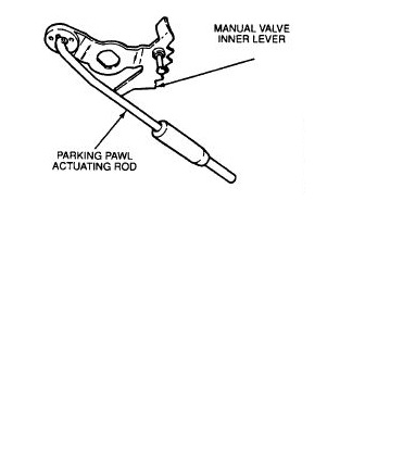

Tą zapadkę powinien odpychać taki specjalny element, może jest wytarty. Nie mam niestety zdjęcia tego elementu ale powinien wyglądać mniej więcej takjak w załączniku:
dżwignia P.jpg (16.35 KiB) Przejrzano 7750 razy

bo u mnie wyglada to w ten sposob; gdy pozycjoner przestawiam na pozycje 'p' to ten bolec wychądzący z pozycjonera cofa sie do tyłu i przesówa ową zapadke która blokuje koło zębate i jest o.k ale gdy włączy się jakikolwiek bieg zapadka nie cofa się do końca i przy obrocie wałkiem haczy sie.
