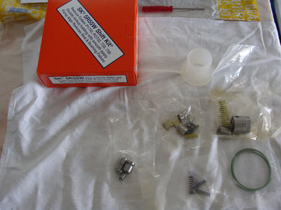

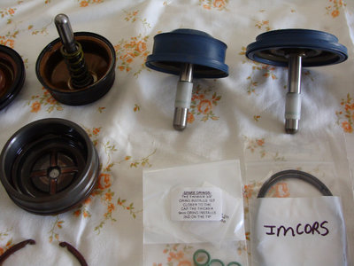

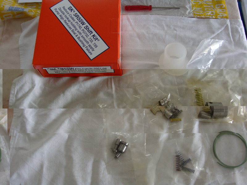

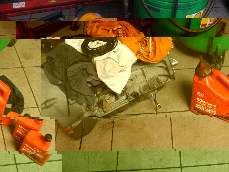

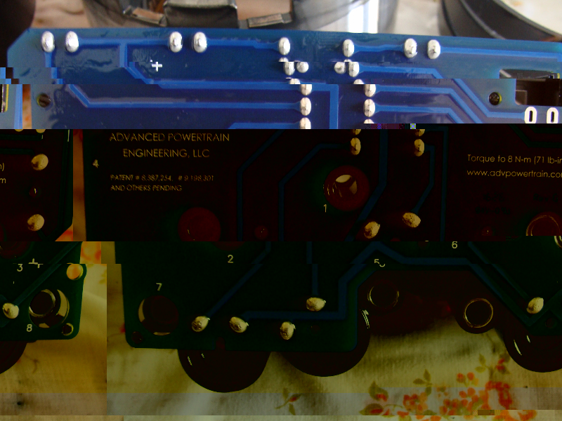

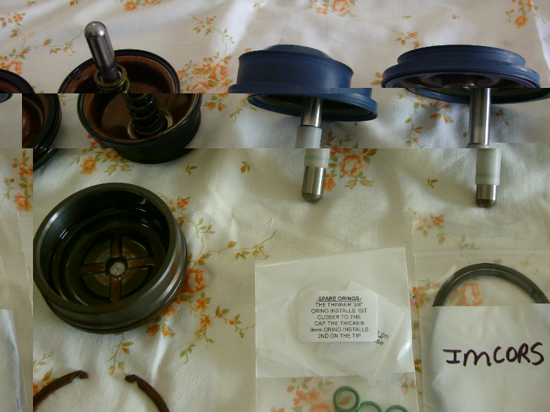

Ja wymieniłem niemal to samo i dupaWybacz Mirek , że nie dzwoniłem. Ogarnąłem temat sam. Wymieniłem pasy , komplet uszczelnień , tłoki z oringami , blok elektrozaworów Sonnaxa i zastosowałem "shiftkit" Transgo , nowy filtr i olej Motorcraft Mrcon V. Efekt -chodzi jak DSG w Audi. Polecam modyfikacje , choć nie są tanie. POZDRAWIAM EXPLOHOLIKÓW
niemal = prawieJa wymieniłem niemal to samo i dupaWybacz Mirek , że nie dzwoniłem. Ogarnąłem temat sam. Wymieniłem pasy , komplet uszczelnień , tłoki z oringami , blok elektrozaworów Sonnaxa i zastosowałem "shiftkit" Transgo , nowy filtr i olej Motorcraft Mrcon V. Efekt -chodzi jak DSG w Audi. Polecam modyfikacje , choć nie są tanie. POZDRAWIAM EXPLOHOLIKÓW

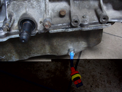

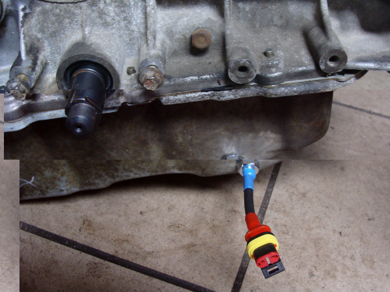

Od 3 lat jeżdżę z takim "mykiem" w tej skrzynce (ale nie w EX) faktycznie temp oleju trochę niższa. Wolniej się rozgrzewa. W sumie to tylko większa pewność, że nie przegrzeje się skrzyni jeśli układ chłodzenia jest OK. Nie trzeba się martwić co będzie jeśli termozawór nie zadziała.A , jeszcze zastosowałem "patent" na eliminację małego obiegu oleju (inne położenie sprężyny w termozaworze). Amerykanie piszą , że termozawór jest jedną z głównych przyczyn "zabijania" tych skrzyń. Zamontowałem też czujnik temperatury w misce.
No właśnie , a ja nigdzie na polskich forach nie znalazłem tego tematu. Sprawa jest poważna , a eliminacja problemu prosta i niemal bezkosztowa.Od 3 lat jeżdżę z takim "mykiem" w tej skrzynce (ale nie w EX) faktycznie temp oleju trochę niższa. Wolniej się rozgrzewa. W sumie to tylko większa pewność, że nie przegrzeje się skrzyni jeśli układ chłodzenia jest OK. Nie trzeba się martwić co będzie jeśli termozawór nie zadziała.A , jeszcze zastosowałem "patent" na eliminację małego obiegu oleju (inne położenie sprężyny w termozaworze). Amerykanie piszą , że termozawór jest jedną z głównych przyczyn "zabijania" tych skrzyń. Zamontowałem też czujnik temperatury w misce.

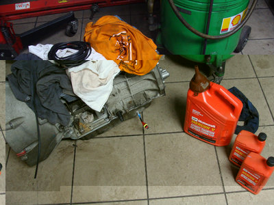

Wyzwanie dla mnie Kojocie , ale się postaramzróbcie foto-manuala i będziea nie jęczycie że nie ma
Szybko, szybko, gdyby się okazało, że będę znowu zrzucał skrzynkęWyzwanie dla mnie Kojocie , ale się postaramzróbcie foto-manuala i będziea nie jęczycie że nie ma
