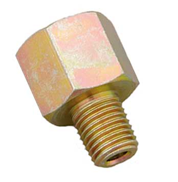

Przygotowanie do montażu wskaźnika temperatury ASB:

tez tak chciałem ale za wytoczenie takiej tulejki i wspawanie chcieli majątek
no i zrobiłem własnym sumptem na rurce

a nie prościej wspawać nakrętkę zamiast tulejki?
Re: Montaż wskaźnika temperatury ASB
2008-08-15, 00:15
oczywiście ze tak :lol:
pod warunkiem ze znajdziesz nakrętkę 1/8" NPTF :-P
gwoli wyjaśnienia NPTF to jest gwint samouszczelniający
(niektórzy nazywają go stożkowym)
może w stanach komuś w garażu wala się takie cuś na tony
ale u nas praktycznie nie do dostania
ja wpadłem na pomysł ze można zapodać adapter z metrycznym gwintem+uszczelki+nakrętka
ale jakoś stanęło na rurce ze zwykłym śrubunkiem 10mm
Ostatnio zmieniony 2008-08-15, 00:44 przez manius, łącznie zmieniany 3 razy.

ja wczoraj dokładnie tak zrobiłem tylko ze wspawałem nakretke drobnozwojowa i wkreciłem czujnik na stop gwint

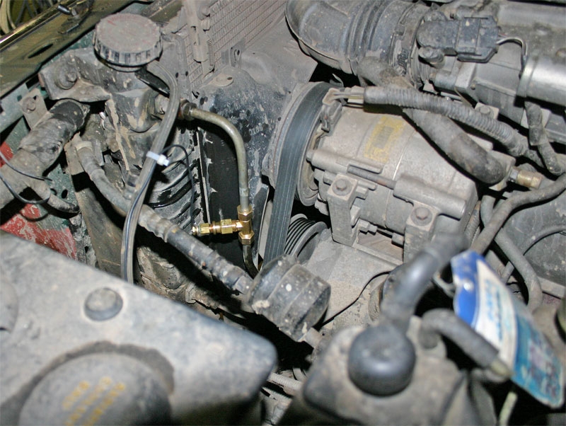

Małe info od praktyka
W misce czujnik mam już od dwóch lat i wszystko było fajnie, aż do momentu kiedy skrzynia stanęła w ogniu. Czujnik jest bardzo blisko katalizatora, a izolacja od kabli musi być jakoś wyprowadzona. Teraz wystarczy, że pojedziecie trochę po lesie, kilka suchych patyczków zostanie koło skrzyni, trochę wilgotna miska i pożar gwarantowany. Izolacja od Waszego czujnika będzie bardzo dobrym paliwem do podtrzymania ognia.
Druga wada czujnika w misce to taka, że nie będziecie mieli żadnej informacji o temperaturze jak wjedziecie nawet w niedużą kałużę. Miska zostaje schłodzona, w skrzyni się gotuje, a wy macie 60 stopni na budziku :)

wpięcie się w linię jest chyba najlepszym rozwiązaniem choć mam i jedno i drugie (zestaw do instalacji). Jeszcze nie zabrałem się za instalację ale wasze uwagi napewno w jakimś stopniu pomogą w wybraniu odpowiedniego sposobu. Summit Racing ma do wyboru całą gamę tulejek, nakrętek... itp. itd. Ja do uszczelnienia używam taśmy teflonowej.
Wojtek , dzieki za info.
Zmieniam miejsce lokalizacji
