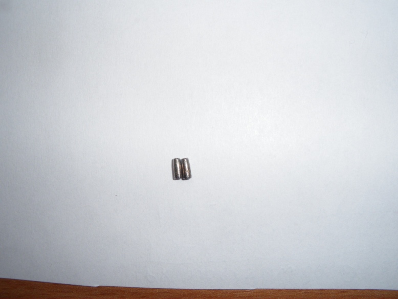

Panowie przy wymianie oleju dzis w skrzyni na misce po odkreceniu byl opilek metalu i tak jakby kawalek kulki od lozyska coc w stylu walca takie malutkie to chyba kulka od lozyska?
Czy to cos powaznego tak to dobrze jezdzi skrzynia
To wkładają w uszczelki miski żeby ich nie sprasować przy dokręcaniu, takie dystanse.
Wszystko w porządku, nowa uszczelka tego już nie ma widocznie zmienili materiały na uszczelki na bardzej elastyczne.

Dzieki bardzo bo juz mnie tak to meczy ze cos tam moglo stac dzieki odrazu lepiej

Krzesz to dokladnie wyglada tak co bylo w skrzyni mego Smoka
