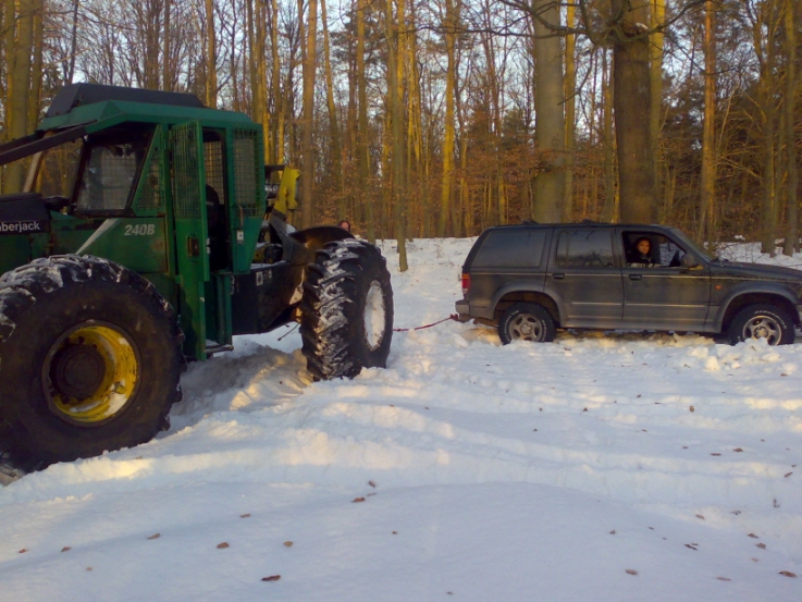

W dniu dzisiejszym mój Ex przestał "chodzić" do tyłu (w końcu to nie rak...)
Usterka pojawiła się znienacka, Ex nic wcześniej nie sygnalizował gorszego samopoczucia.
Podczas zawracania w terenie leśnym zabrakło biegu wstecznego, działają wszystkie biegi do przodu bez zastrzeżeń, dziwny objaw polega na tym że jak zostanie włączony R to spadają obroty, zapala się światło wstecznego i jeżeli nie jest wciśnięty hamulec to troszeczkę pojedzie w tył kilkanaście centymetrów ale jeżeli będzie jakikolwiek opór lub się "przygazuje" to staje, słychać również przełączanie w skrzyni biegu.
