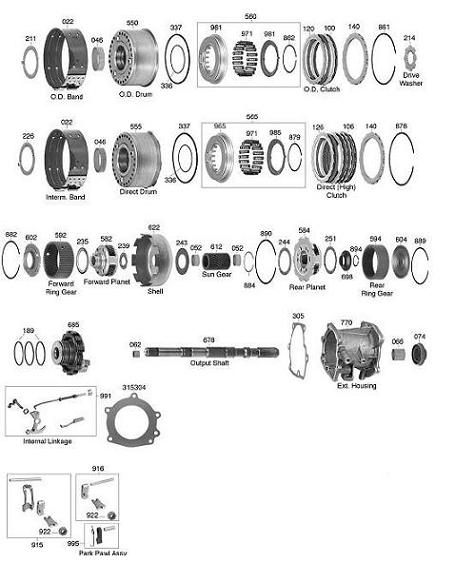

Znalazłem taki schemacik, który dokładnie odpowiada budowie mojej skrzyni i zgodnie z nim wychodzi na to że w koszu overdrive są 2 elementy, numer 336 i 337, które wyglądają jak uszczelnienia tłoka. W związku z tym że kosz był przegrzany (świadczy o tym jego barwa jak i spalona taśma i tarczki) to na pewno i te elementy uległy uszkodzeniu. I zapewne gdybym miał i założył drugi kosz to pewnie byłoby już po sprawie, a tak może jutro zdemontuję jeszcze raz skrzynię i się okaże słuszność tej teorii...coś mi nie idzie załączenie obrazka...ech rozmiar, chyba udało się...
schemat
schemat skrzyni 2.jpg (40.56 KiB) Przejrzano 8059 razy
