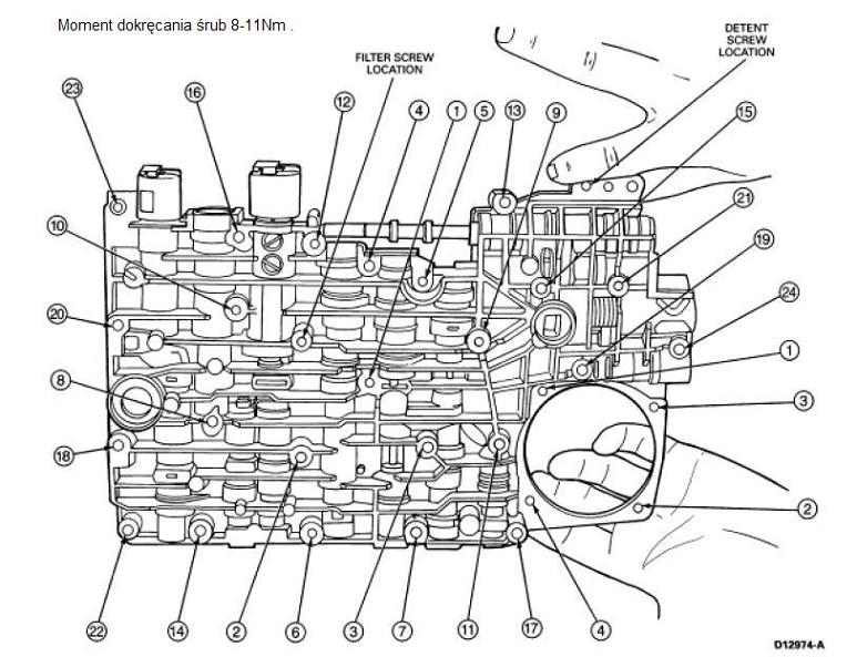

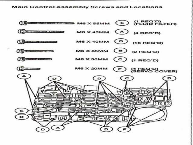

Poszukuję info o sekwencji dokręcania płyty sterującej oraz jakim momentem.

14 kN
boltplacement2 opis śrub płyty sterującej.jpg (35.51 KiB) Przejrzano 4558 razy

mastan
Posty: 551
Re: Płyta sterująca A4LD
2012-01-29, 14:44
Powinno być 8-11Nm .Kolejność dokręcania na 12stronie załącznika ,bo nie mogę z niego skopiować obrazka .
2012-01-29, 15:43
Naciskasz guzik "PrtSc" na klawiaturze co powoduje skopiowanie zrzutu ekranowego do schowka a potem można go wkleić do dowolnego programu graficznego np. painta, wyciąć co nas interesuje i zapisać w postaci jotpega.
Działa prawie zawsze ;-)

Zupełnie o tym zapomniałem .
A4LD_kolejność dokręcania śrub płyty.JPG (85.34 KiB) Przejrzano 4470 razy
