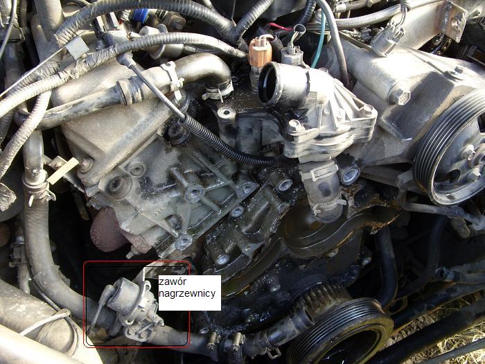

szybkie pytanie bo nie mam czasu szukać ;-)
szary przewód podciśnienia+ czarny krótki wychodzący gdzieś z pod wentylatora Gdzie idzie
Proszę :-D
Re: Podciśnienia i EGR SOHC Przewody podciśnienia ?
2012-11-08, 22:02
coś mi się kojarzy że do akumulatora podciśnienia,pod prawym reflektorem,taka plastikowa kula-przynajmniej w OHV.

Dobra już wiem do czego on jest
zdjęcie pożyczyłem ))
idzie on do zaworu nagrzewnicy
