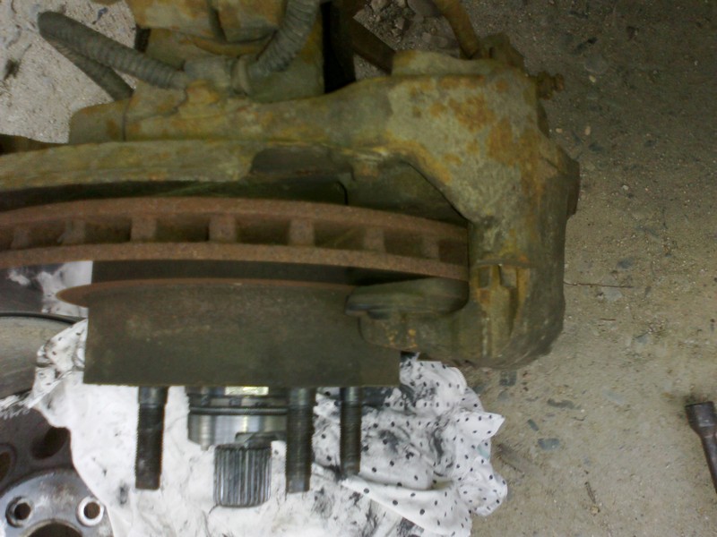

Dziwne zużycie klocków hamulcowych
2012-05-03, 15:27
zużycie klocka jak na zdjęciu górny róg przytarty na ukos
czym to może być spowodowane :?:
Re: Dziwne zużycie klocków hamulcowych
2012-05-03, 16:05
hehe atosal tak jakiś producent zrobił okładzinę :-D
2012-05-03, 17:03
QDLATY, ale okładzina po mniejszym łuku jest cieńsza a po większym grubsza :-)
2012-05-03, 18:14
w pierwszej chwili myślałem że to pod zaciskiem to śnieg :mrgreen: ,sprawdź czy zacisk pracuje bez zacięć w prowadnicach i czy tłok się nie zatarł,albo klocek stanął w miejscu osadzenia w zacisku-rozebrać i wyczyścić,śrubokrętem,pilnikiem albo szczotką drucianą.
W I chyba też wycierał się zacisk w miejscu osadzenia klocków,ale to objawiało się stukaniem,tak mi się wydaje. :roll:
2012-05-03, 18:18
a od której strony ,mostu czy koła klocki się źle ścierają ,jak od koła to śruby samo regulujące się blokują ,trzeba nasmarować
2012-05-04, 10:18
w EXI typowy objaw z działającym abs`em wymień prowadnice zacisku i tłoczysko na nowe
2012-05-08, 08:30
od strony koła przy okazji przesmaruję.
