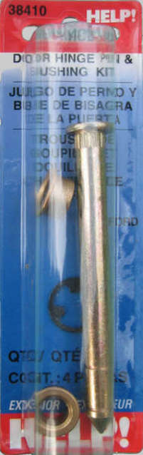

przerabiał ktoś wymianę trzpieni w drzwiach?
gdzie to cudo dostać?

ja na drzwiach kierowcy też mam luz.zmierze oryginalny sworzeń,może jakiś zawór faktycznie podejdzie.

tam są jakieś "podkladki" przecięte.
Jakie są wymiary tych trzpieni i "podkładek" (niezurzytych)?
Ktoś wie?
w razie co mam foty jak wymienić.

nie ma się co tak podniecać.trzpień ok,nowy można kupić lub zrobić,ale często wyrąbany jest sam zawias(część w którą wbija się trzpień)wtedy nowy zawias lub zawias rozwiercić i zrobić trzpień nadwymiarowy.to już trochę zabawy,ale bądźmy dobrej myśli.
