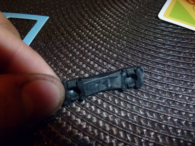

Na początku :

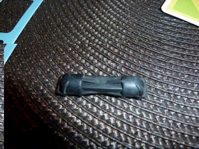

Teraz :
Idealnie nie jest ;) Lecz pierwszy raz obrabiałem przepustnicę, także proszę o wyrozumiałość ;)
