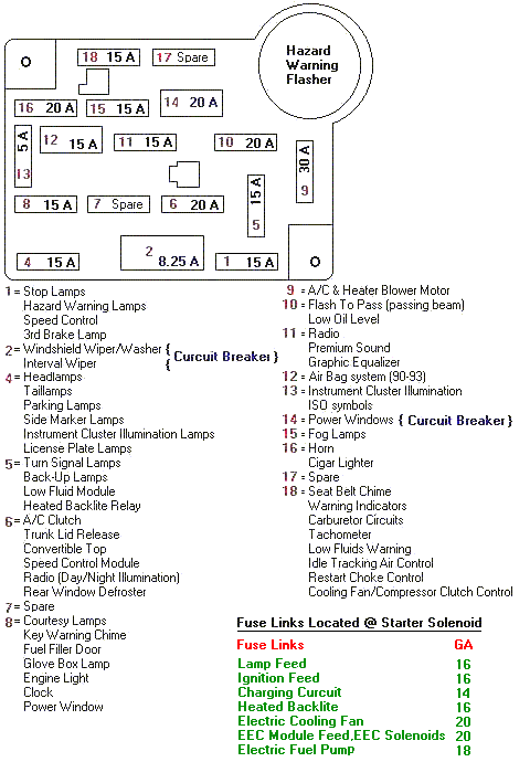

tyle że ja mam zupełnie inaczej oznaczone bezpieczniki :(
jak możecie to podeślijcie mi to co macie w anglikańskim.

Panowie :) Po wpisaniu w google grafika: ford explorer fuse box otrzymujemy:
http://www.fordfuseboxdiagram.info/imag ... -large.jpg
http://www.veryuseful.com/mustang/tech/ ... useBox.gif
http://z.about.com/d/autorepair/1/0/G/R ... s_664c.gif
Owocnego przeglądania bezpieczników :) Dodam, że połowa fordów USA z tych roczników ma chyba identyczne skrzynki. Jakieś taurusy, mustangi i inne świństwa :)

Mysza, dzięki, ale widać, że nie przeczytałeś dokładnie wątku... choćby dlatego, że dałeś między innymi link do jednego z opisów, który sam przytoczyłem 2 posty wyżej.
Mnie nie chodzi o kolejną kopię angielskojęzycznego opisu bezpieczników - taki już mam. Staram się zrobić dla tych, którzy angielskiego nie znają.
Ja angielski znam, ale mimo wszystko mam kilka wątpliwości, w tłumaczeniu których liczyłem na pomoc innych.
Kilka postów wcześniej napisałem
Rysunek mam, opis angielski też, ale przyznam się, że co do kilku pozycji mam na tyle duże wątpliwości jak je poprawnie przetłumaczyć, że wolałbym się oprzeć na innym tłumaczeniu, żeby czegoś głupiego nie napisać :P
mimo wszystko dzięki za chęci :->

Owocnego przeglądania bezpieczników :) Dodam, że połowa fordów USA z tych roczników ma chyba identyczne skrzynki. :)
Nie bardzo,nawet te dwa obrazki, wrzucone przez Hubiego, różnią się znacznie rozmieszczeniem bezpieczników .

no to poddaję do dyskusji
Dome/Courtesy Lamps -?
Front Wiper/Washer - wycieraczki/spryskiwacze przód
4-way Flash Stop Lamps - światła awaryjne???
Speed Control Inhibit - tempomat?
Turn Lamps, Back-up Lamps, Turn Indicator - kierunkowskazy, ????
R.Def.Control - czyżby Rear Defrost Control? Ogrzewanie tylnej szyby?
Rear Window/Washer spryskiwacz tylnej szyby
A/C Switches, Clutch Coil - sterowanie sprzęgłem???
Horns - klakson
Blower Motor - wentylator
Parking Lamps, License Lamps - światła postojowe, podświetlenie tablic rej.
Speed Control, Elec All Wheel Drive, Radio - ????? , automatyczne sprzęgiełka, Radio
Cigar Lighter, Flash to Pass, Power Lumbar - zapalniczka, ???, ???
Instrument Panel Illumination - podświetlenie deski rozdzielczej
Power Windows - zasilanie szyb elektrycznych
RABS Module - moduł Rear ABS (ABS tylnej osi)
Premium Radio Amp., Trailer Tow - ????, gniazdo zasilania przyczepy?
Cluster Warning Lamps - kontrolki ostrzegawcze na desce rozdzielczej?
HEGO - ?????

HEGO - ?????
----> HEGO Sensor : Heated Exhaust Gas Oxygen sensor czyli: czujnik tlenu w gazach wydechowych 8-)
Lampa oświetlenia wnętrza, dome sugeruje półkolistą, podsufitową / grzecznościowe, czyli dodatkowe lampy.
Np. Courtesy Stop Lamp to dodatkowe światło stop i znaczy to samo co 3-rd stop lamp.
tak nazywają właśnie awaryjne, mozna spotkać tez 'traffic hazard flasher'. Chodzi o to że 4-drożne, czyli wszystkie kierunkowskazy mrugają :) I koniecznie trzeba to rozdzielić na 4-way flash oraz stop lamps. Czyli bezpiecznik od awaryjnych oraz stopu.
o jakąś blokadę tempomatu raczej chodzi, nie wiem co mają na myśli
Kierunkowskazy, Lampy cofania=Reversing Lamps, Kontrolki kierunkowskazów?
Włączniki klimatyzacji, cewka sprzęgła (elektromagnesu pompy klimatyzacji)
Tempomat, elektryczne załączanie 4x4 (automatyczne to nie elektryczne, więc pewnie chodzi o sterowanie lub sam shift-motor), Radio to radio.
zapalniczka, światła (do) mijania, elektryczna regulacja wypełnienia lędźwiowego fotela (lumbar - lumbago? ;)
Wzmacniacz radia? Do radia są dwa bezpieczniki, jeden od zasilania, drugi od pamięci, trzeba sprawdzić. Co do Trailer Tow to nie wiem, przecież we wtyczce haka jest wszystko to co w innych bezpiecznikach. Być może dodatkowy prąd na camping.
Na to wychodzi :)
HEGO - ?????
Już Ci kat_ja napisałA, grzałka sondy lambda.
