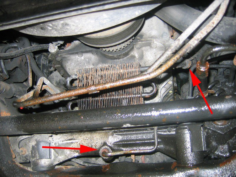

Ojej - a jakbym chcial spuscic wezykiem, to ktory przewodzik odkrecic? :-?
A co on taki jakis zalany / blyszczacy na tym zdjeciu? :-P
Re: Wymiana plynu wspomagania (wspomaganie) kierownicy
2007-10-14, 11:12
nie wiem to nie moj :-)
