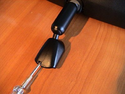

o to i sposób, doszedłem do tego:
ta rysa to nie jest pęknięcie :-)
wysuwamy metalowy cokolik ( śrubokręt odblokowuje sprężynkę z zatrzasku) i gotowe
wkładamy w otwór cienki śrubokręt i wciskamy do końca
