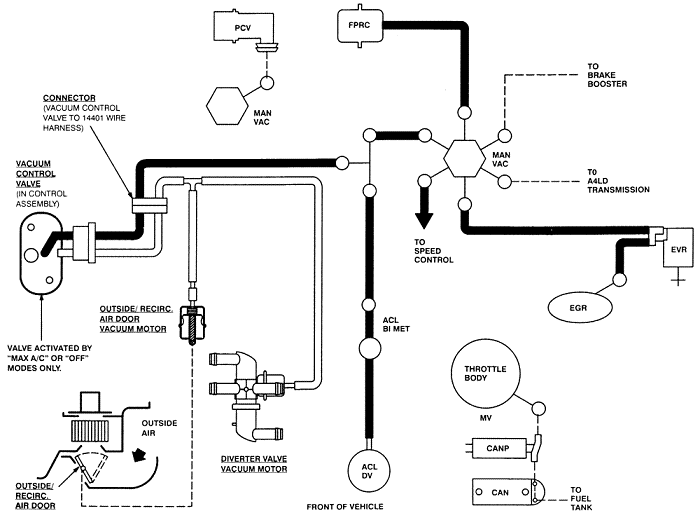

a mógłby ktoś rozszyfrować te skróty ACL BI MET i ACL DV bo mi brakuje kawałka podciśnień od prawej głowicy ku przodowi?

ok, już wiem, air cleaner bimetal sensor ale dalej nie wiem jak podłączyć, z trójnika wychodzą 2 rurki, idą z tyłu silnika na prawą stronę, pod cewką, jedna odchodzi w prawo do klimy a druga idzie dalej prosto wzdłuż głowicy, przechodzi z cienkiej plastikowej w grubą i... dalej nie mam :P
Nie wiem czy konkretnie o ten Ci chodzi , taki twardy plastykowy około 2 mm średnicy , bo jak napisałeś jeden z taki cienki idzie do takiego plastykowego zbiornika nad klimą nastepnie jest trójnik i do sterowania nawiewem a drugi taki cienki wychodzący z tej choinki na kolektorze , idzie do obudowy filtra powietrza.

ok, dzieki, wlasnie wrocilem spod maski, ten spadniety wezyk byl od regulatora cisnienia paliwa na listwie wtryskowej, strasznie sa zapyziale te gumki laczace i spadaja co po chwile, z tego co czytalem poprzedni wlasciciel tez mial z tym problemy, no ale juz wszystkie na swoich miejscach opasane trututkami zeby jaj nie robily
