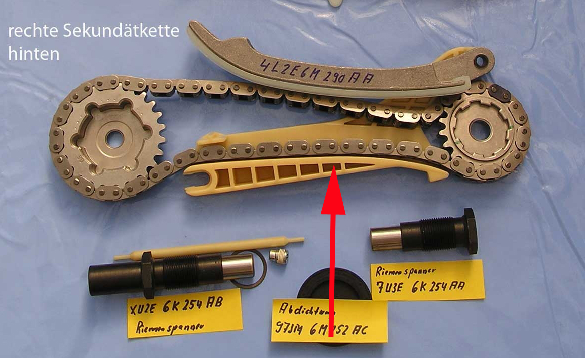

hmm4822186 napinacz LH (to ten na przód z patyczkiem)
4058617 napinacz RH i właśnie ten miał być na tył. Tylko czy to jest właściwy napinacz? Na pudełku mam 4058617 napinacz -PA czy ten napinacz był wymienny ze starymi o tym numerze(bo miały taki sam)?
a jak on to rozpoznal wszak numer sie zgadza?A i jeszcze mechanik mówi, że napinacz swoją drogą mam wymienić- miałam jakieś badziewie podrabiane......
Tylny- miałam zamontowaną jakąś podróbkę, na pewno nie napinacz fordowski.
NIECzy cylinder może tak hałasować z powodu uszkodzonej np świecy? Możliwe toto?
co znaczy nie ma oporu?Ten co kupiłam nie został wkręcony, mechanik stwierdził że "nie czuć oporu"/nie naciąga łańcucha przy wkręcaniu jakby był za krótki.
pasuje mi do urwanego jednostronnie ślizgu
efekt będzie taki, że będziesz słyszała niezbyt regularne metaliczne (ale jednak głuchawe) dźwięki,
wielu silnikom pomoglo,wymiana napinacza nic nie pomoże
idealnym rozwiązaniem (żeby nie rozkręcać bez potrzeby) byłby laparoskop
