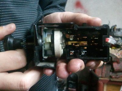

a to zdjęcie po wyjęciu całego przełącznika, odkleiła się sprężynka od ściemniania deski rozdzielczej i robiła zware ze wszystkim co napotkała :shock:

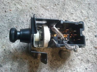

i zdjęcie z zamontowaną nową porcelanką ze sprężyną na swoim miejscu :)
