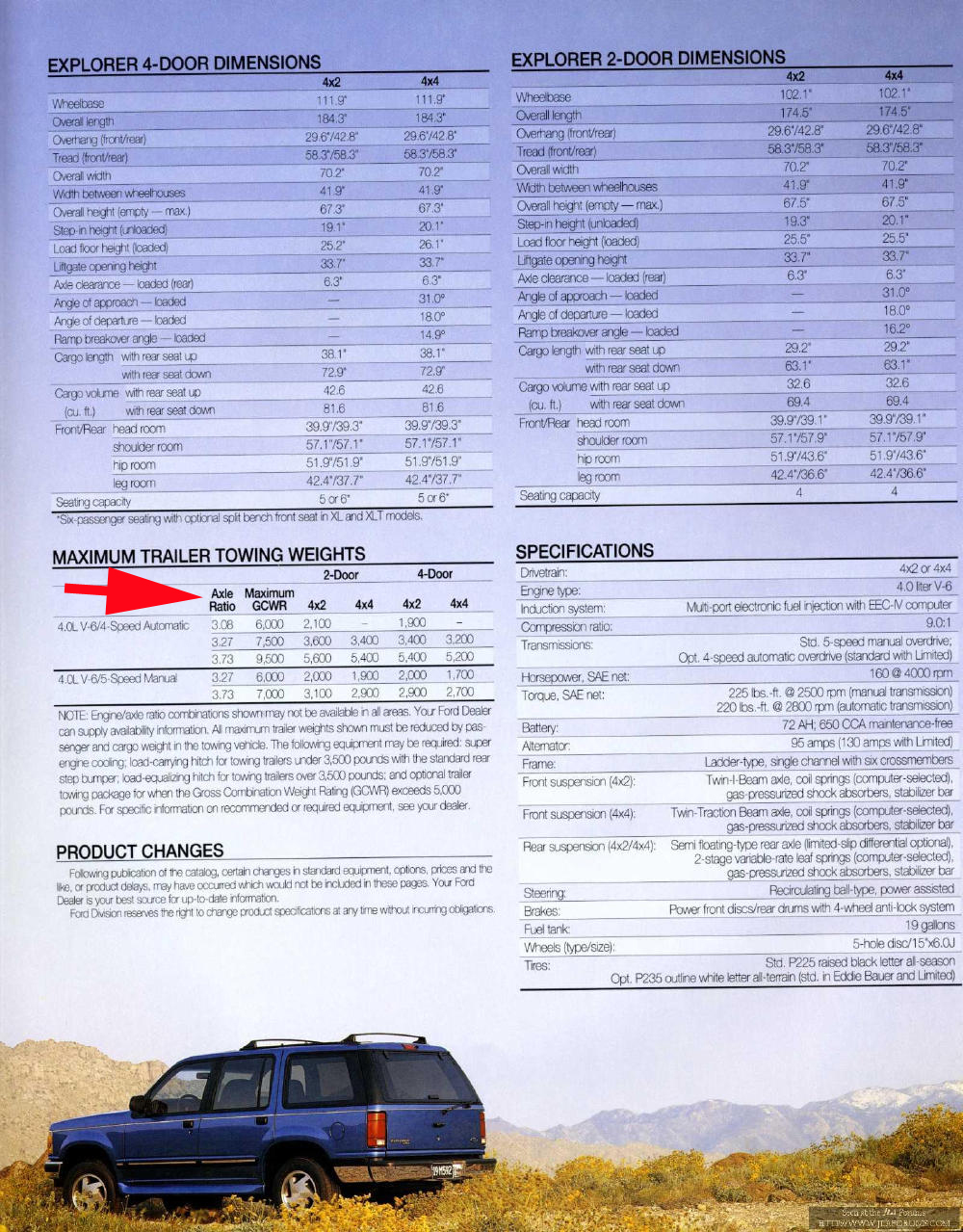

w mojej dokumentacji (USA prospekt z 94 roku )
jest punkt o rożnych mostach/przełożeniach :-P
(konkretnie odnosi się to do dopuszczalnej masy przyczepy)
czyli w stanach mieli taka opcje 8)
