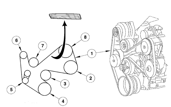

I jak się skończyło z tym alternatorem? Bo mój właśnie dziś też zaczął wydawać takie dziwne dźwięki metaliczne, a w czwartek mam jechać do zakopca... :cry: Co robić, co robić, jak zwykle wsio na przekór :mad:
Aha rozumiem, że alternator to jest pozycja numer 6 na tym zdjęciu
