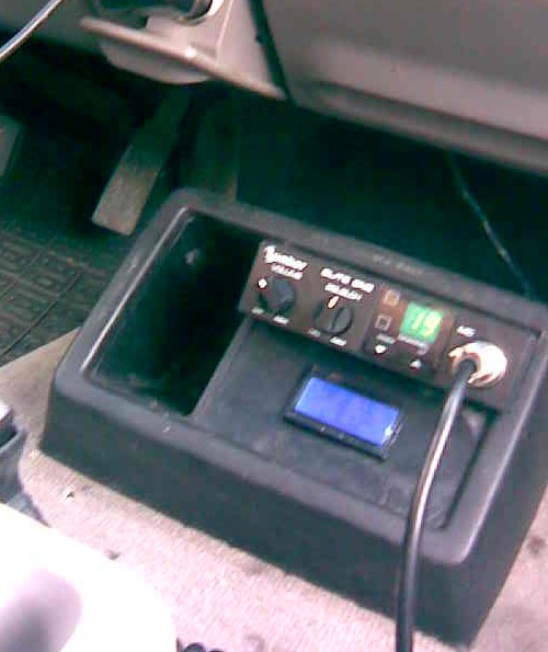

Z racji ze ukończyłem motanie środkowej konsoli chciałem wam pokazac jak to wyszło.Znalazło sie miejsce na cb i termometr ASB i temp wody oraz jeszcze jedno miejsce na telefon.

co to sa za czujniki od temp?

No fajnie Kasper3211, ale powiedz mi jak ta konsola jest umocowana do tunelu środkowego?. Sam mam podobną, i trochę się obawiam tam wiercić, no chyba że to normalne.

Jest to termometr od ASB i płynu w silniku,a półka jest wciśnięta pod nawiewy na nogi i wcale nie lata ;-)

no ja wiem gdzie to masz podlaczone ale mi chodzi o to gdzie nabyles te konkretne Twoje czujniki :)

Cały zestaw kupiłem na allegro za 85zł z przesyłką .Nie wiem jak skopiowac nazwe strony ale mam nr-aukcji;451144626.

henryk - a jak zamontowales same czujniki? bo one nie sa zanurzeniowe.
do rurek przykleiles po prostu?

Czujke przykleiłem delikatnie taśmą a całośc szczelnie zaizolowałem otuliną do rur/cienka czerwona lepiej się madeluje/całośc pozaciskałem bzytkami i działa,czujka ASB zamontowana jest na rurce wyczodzącej za skrzyni do chłodnicy w odległości 5cm od skrzyni tak że wskazania są poprawne.

a drugi czujnik w ktorym miejscu?
bo wyglada, ze chyba znalazles najtanszy na razie sposob pomiaru :)

Czujnik od wody zamontowałem na wężu zasilajacym nagżewnice w maqłym obiegu.
Niewiem czy najtańszy ale najmniejszy ;-)
