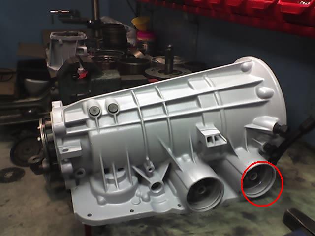

normalnie to bylo jak u ciebie okolo1800 obr przy 90na 5,teraz mam jakies 3,8 przy 90 potem lekko przyspieszajac tak do 1oo on sam jakby redokowal do 3 i wkreca sie tak pod5 tys obr,a potem zchodzi pod 3 tys obr i tak trzyma
Re: problem ze skrzynią
2008-12-19, 18:43
zacznij od sprawdzenia siłownika taśmy od OD.może być uszkodzony i takie jaja się dzieją.dostęp z zewnątrz skrzyni.na zdjęciu zaznaczone miejsce w którym jest zamontowany siłownik.

chewidan powiedz jak zdiagnozowac czy ten silownik jwst dobry czy walniety
2008-12-20, 21:42
wymontować,oglądnąć,pomacać.
