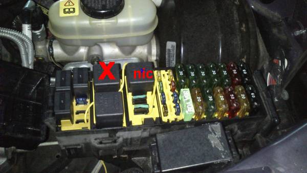

Poprawka. Przekażnik zaznaczony X działa (od czego on? w tłumaczeniu Napięcie zasilania?) a ten który wcześniej wskazałem i jest na schemacie że to on pompy to nic się nie dzieje (od pompy nic). Może coś jest z zasilaniem tego przekażnika? bo podmieniałem na inny i nic się nie dzieje.

Problem rozwiązany. Okazało się że nie działa pompa paliwa. Ta co tam była to od nowości jeździła i ma 200tyś km. Jak podłączyłem 12V pod pompę to nawet nie drgnie, ale kiedy zdjąłem dół (ssak) i troche pokręciłem wirnikiem to póżniej już zaczęła działać.

Susel_125, przekaźnik oznaczony X jest od PCM czyli komputera, ten z napisem "nic" jest od pompy a trzeci z nich od klimy.
Sprawdziłeś pompkę dopiero po dostaniu się do niej w zbiorniku, czy znalazłeś odpowiednie przewody by podłączyć ją i sprawdzić bez demontażu ?

pajur jak wcześniej pisałem pompę sprawdziłem po wymontowaniu. Podłączyłem do nie 12V i nic. Dopiero jak poruszałem wirnikiem to zaczęła pracować. Tak jakby była zastana albo się zatarła, tylko lekko chodziła i szło nią obrócić.
