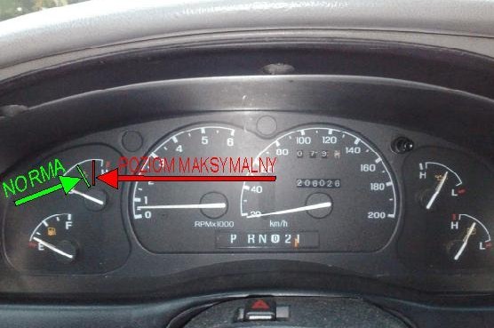

Mój Ex nagrzewa się szybko i zazwyczaj trzyma wskazówkę w połowie skali. Dwa tygodnie temu (jak zrobiło się cieplej) stojąc w korku temperatura gwałtownie podskoczyła i trzymała się potem na ponad 3/4 skali. Po wyjechaniu na obwodnicę, wszystko wróciło do normy- szybko temperatura opadła i wskazówka "wróciła" na połowę skali. Od tego czasu "mam spokój", tylko po tym co piszecie zastanawiam się czy nie pomyślec nad wymianą termostatu.
Dla lepszego opisu dołączam zdjęcie i zaznaczyłem te "poziomy" ciepła o których pisałem :-D
