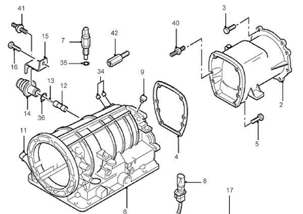

No, zaworek od skrzyni. Ten co to na obrazku jest wyżej. Numer jego to 148. A zatem jakie jest jego działanie?
Jash
Re: Ciecz jakaś w kolektorze
2007-11-21, 11:15
jash
aleś ty ciekawy
(ja tez taki jestem, no bo nie chce głupi umierać)
dlatego odpowiadam:
jak wiesz w skrzyni pracuje pompa oleju i w zależności od obrotów podaje rożne ciśnienie
i ta membrana sterująca zaworem przepustnicy (14)(tak się nazywa, nie mylić z ta z silnika)
ma za zadanie stabilizowanie ciśnienia oleju
(12) to zawór sterowania przepustnicy
a (13) to ten pin/bolczyk o którym pisał Boni :-)
ups zapomniałem rys dodac
Image Kopie.jpg (86.46 KiB) Przejrzano 5055 razy

Biegi zmienia ;) Tak dokładnie to jest element który przekazuje płycie hydraulicznej (podciśnienie powietrza zmienia ciśnienie oleju) informację o warunkach pracy silnika (jaki jest aktualny moment obrotowy, otwarcie przepustnicy itd). W wersji A4LD i poniżej, bez full elektryki to jeden z kilku najważniejszych elementów sterowania płyty (no, tam wszystko jest ważne...), powiedzmy drugi to governor, regulator odśrodkowy ciśnienia na końcu skrzyni od strony kół, nr 10 do 13, modulator i governor razem dają podstawową informację od tym "co skrzynia ma zrobić", to samo co w manualnej daje ci wzrok i słuch ;) że silnik wyje, koła stoją, to znaczy że chyba jakiś bieg trza zapiąć :D Oczywiście sterują w zależności od ustawienia trzeciego ważnego elementu, czyli wybieraka (wajchy biegów) no i pozostałych blokad i sterowań (kickdown, zabezpieczenia, elektrozawory).
[ Dodano: 2007-11-21, 11:25 ]
manius, albo coś pomyliłeś, albo o innym rysunku mówisz.

Bo jak w puszce 14 pęknie membrana przekazująca siłę z podciśnienia na trzpień 13, to podciśnienie wysysa olej ze skrzyni.
