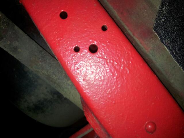

A możesz powiedzieć ile mineło czasu od malowania? I może jakaś poglądowa fotka miejsc trzymających sie dobrze i tych do poprawy?

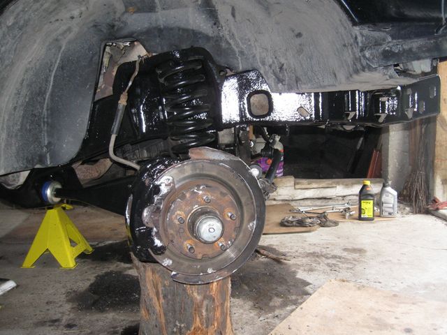

Koniec końców zrobiłem u siebie następująco:
Czyszczenie z rdzy, kortanina, podkład firmy Oliwa, i na to warstwa końcowa też Oliwy.
Tak jak piszą po nałożeniu kortaniny trzeba odczekać jeden dzień.
Z 1.5 roku albo 2 lata może :roll: hmm, fotka niżej:
Cortanin też stosowałem ale przy robieniu progów, na ramę tylko hammerite poszedł.
Re: Odnawianie podwozia w EX1
2012-11-29, 19:16
Ładnie w takim razie to wygląda. A jak daje spokój na choć dwa lata to moje lenistwo jest w stanie to zaakceptować :-D

U mnie wyszło to tak
