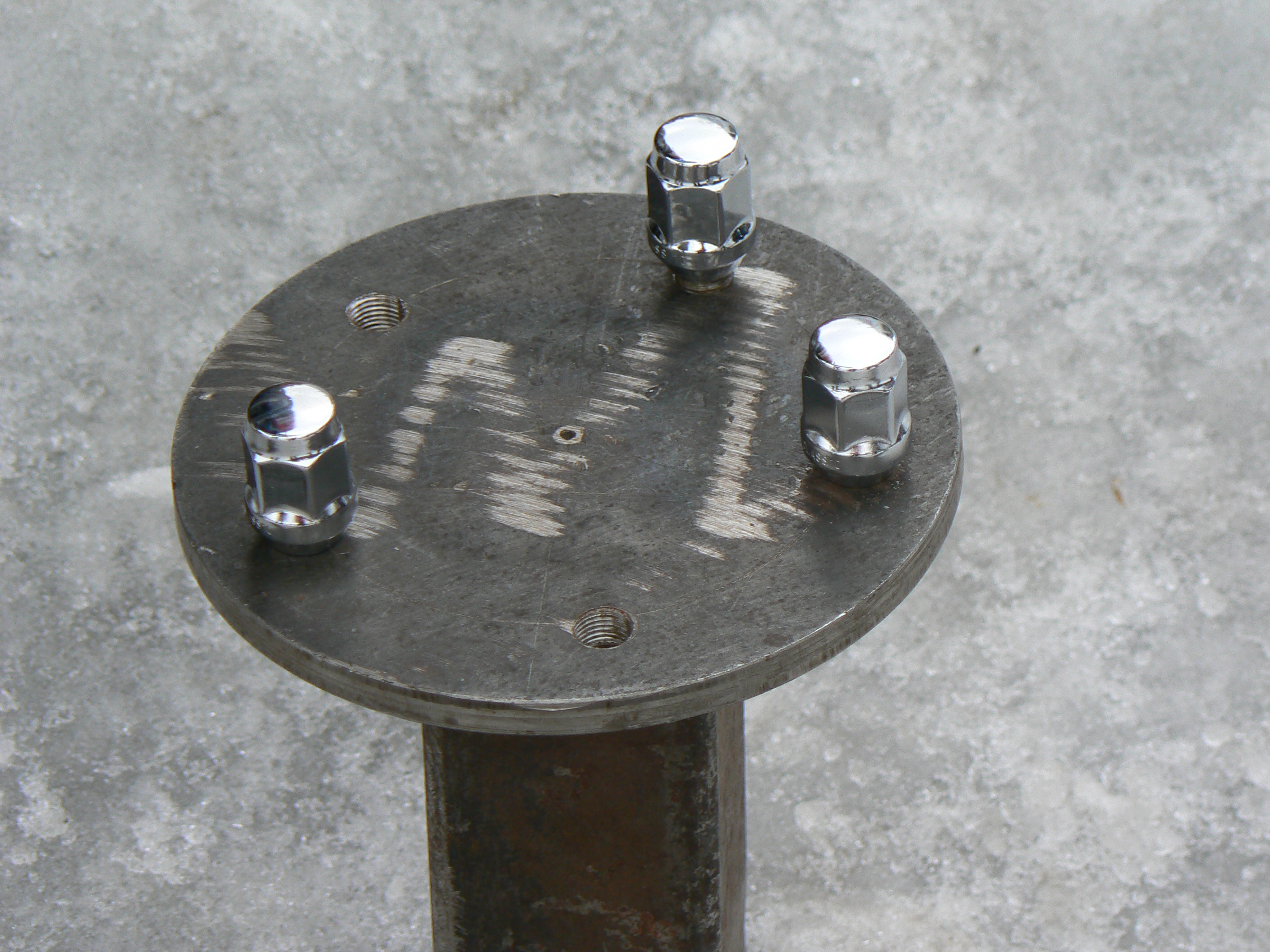

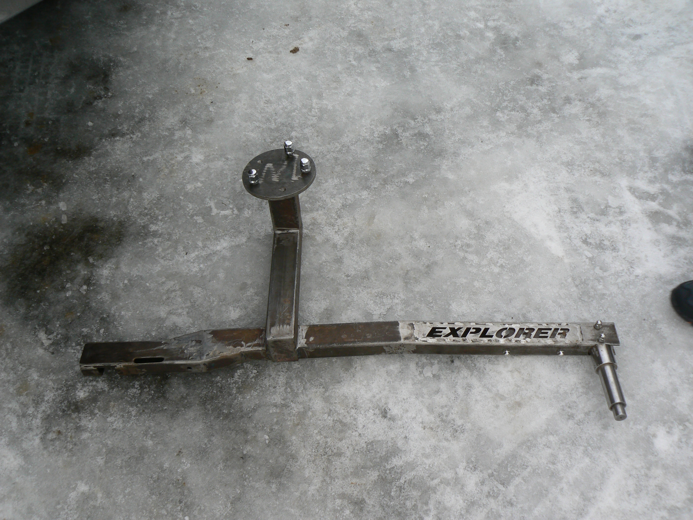

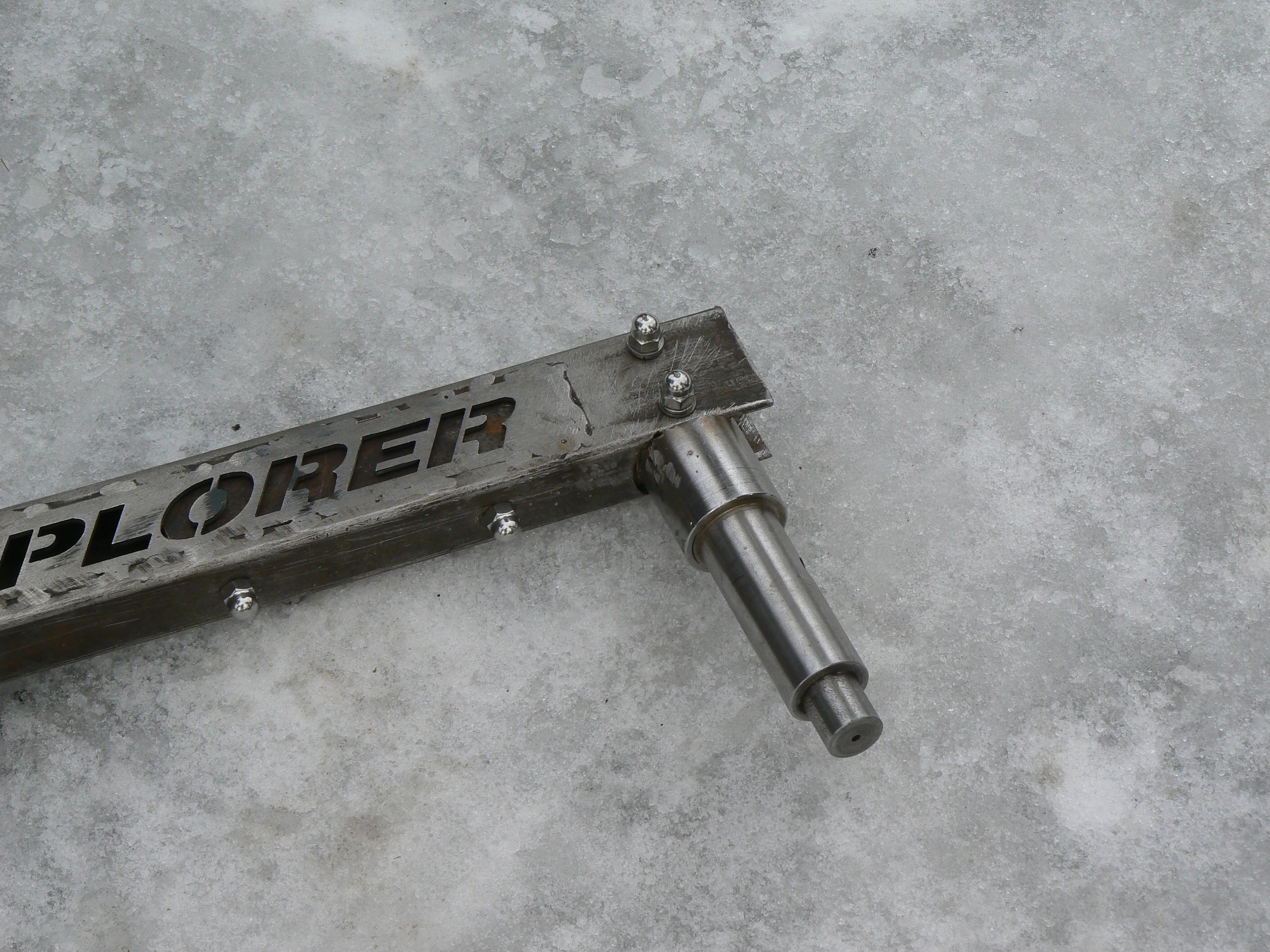

montowane jest przez otwór w zderzaku,a do ramy jest przykręcony wspornik z drugą częścią zawiasu.na drugim końcu zamek,kłódka,motylek-kto co lubi.

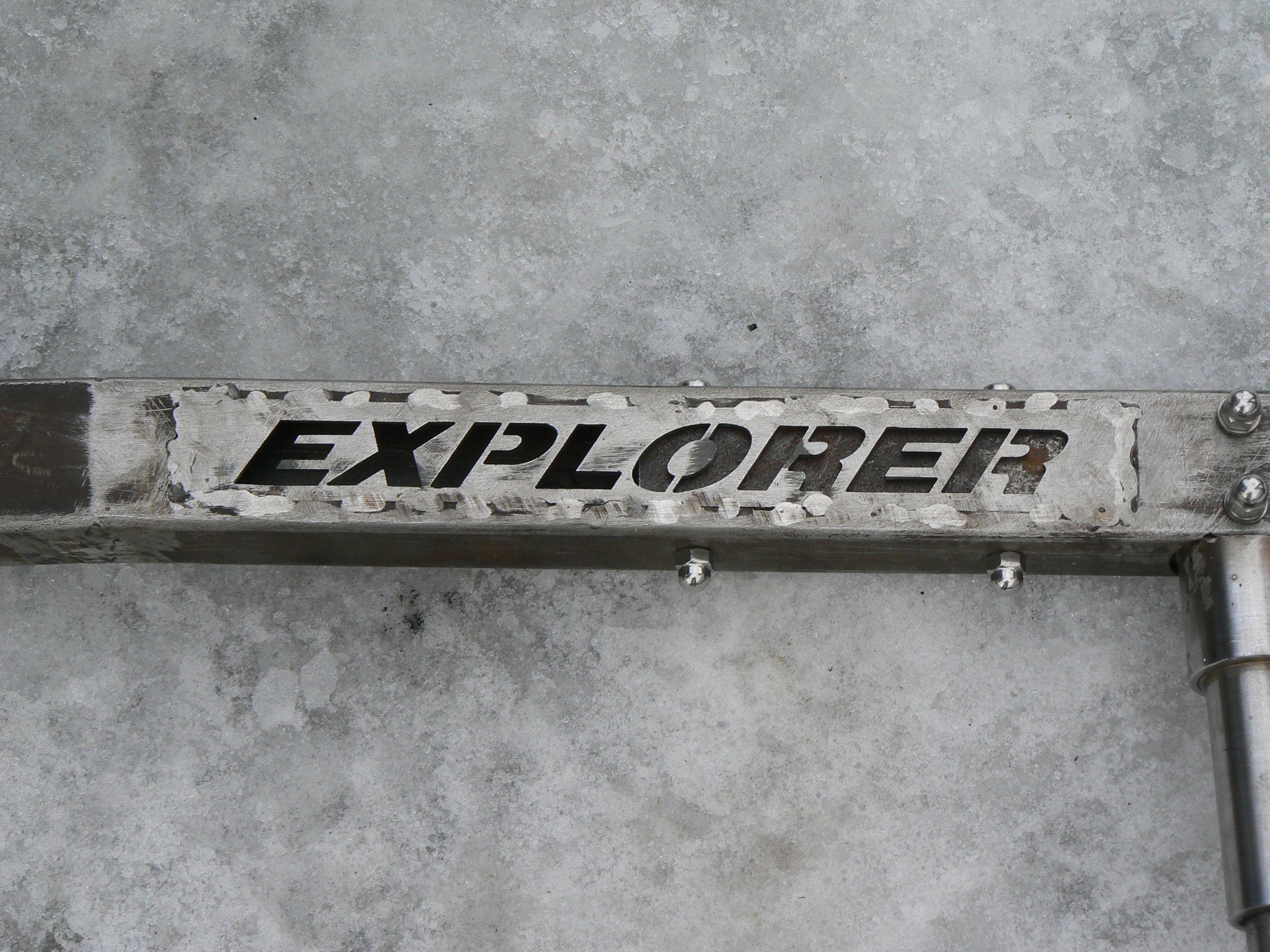

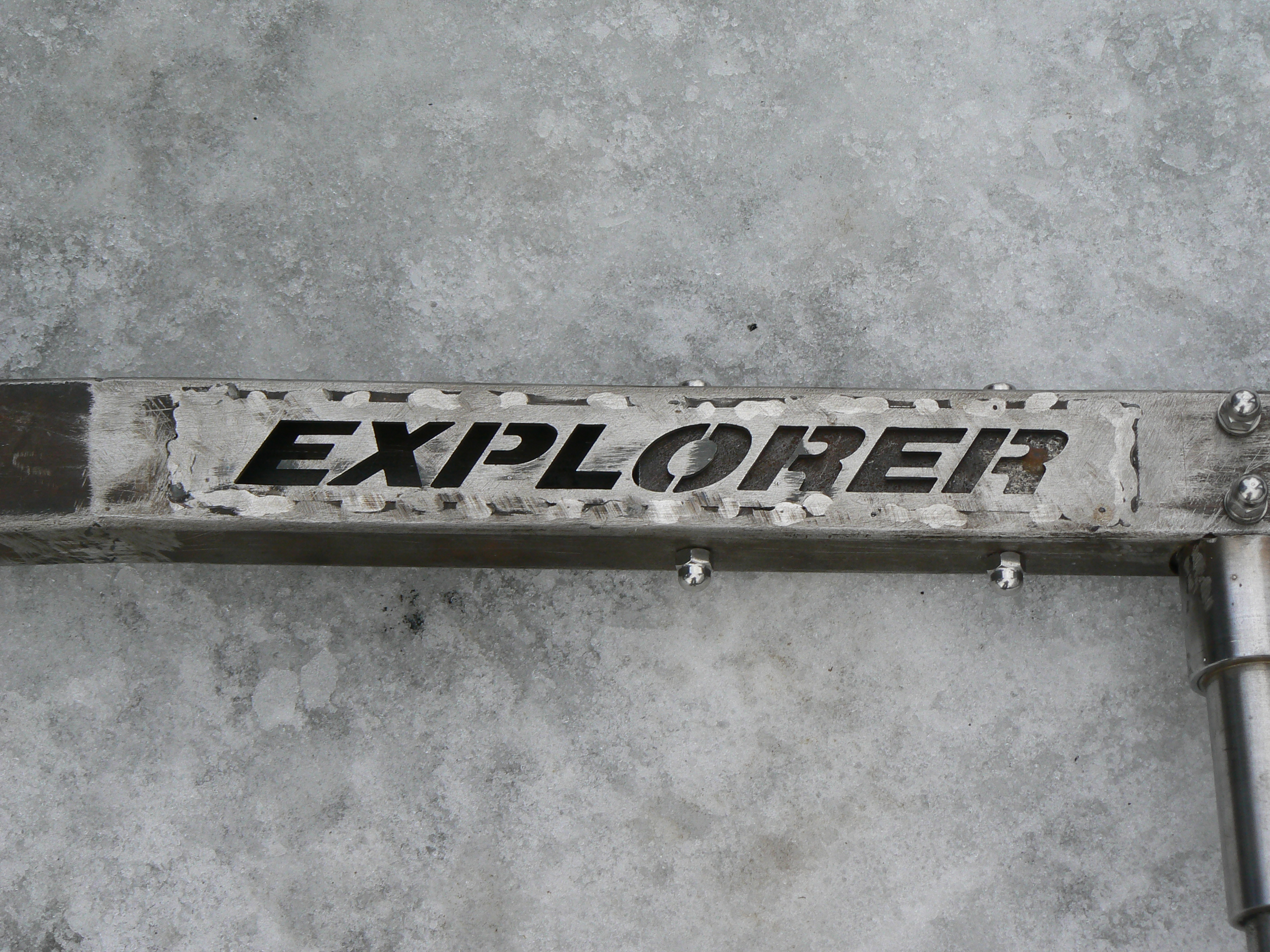

hehe,świstak-dobre.to nie jest mój wyrób,ale forumowego kolegi Wesa.pokazał to na zlocie w łopusznej i mi się spodobało.starannie zrobione i z głową.nie widać żadnej zmoty na zewnątrz auta tylko "szlaban"i kółko.duże wrażenie zrobił na mnie napis "explorer"wypalony laserem.głębiej,pod tym napisem w planie jest blacha kwasowa dla poprawienia efektu.powiem wam że po obróbce końcowej Aso forda by się nie powstydziło gdyby mieli takie mocowanie w swojej ofercie.

No to już nie będziesz Świstak. A może jakieś inne zdjęcia tego wynalazku? Masz coś? Bo fajnie to wygląda, a do tego skoro tak to opisujesz to musi być naprawdę OK.
